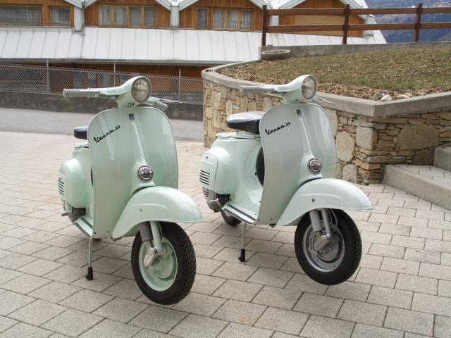

ciao ragazzi, sto restaurando una 50N del '66 quindi ancora unificata. Vorremmo farla verde tipo la sportellino piccolo, e dalle schede del nostro sito ho visto che anche per la unificata viene riportato il verde 301, oltre a un altro verde. C'è un errore? perchè io ho sempre sentito che le facevano verde 303, un po' più scuro
inoltre qualcuno ha foto di una 50 "verde chiaro" (l'altro colore previsto, del quale non c'è l campione)??

CIAO FULVIO
eccoti le due sorelline a confronto
la trevigiana anno 1964 codice 301 è una tonalità + scura rispetto alla "bepina" anno 1967 mod unificato del giugno 1967
colore codice 303
