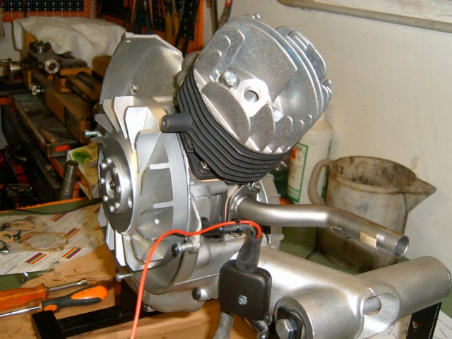

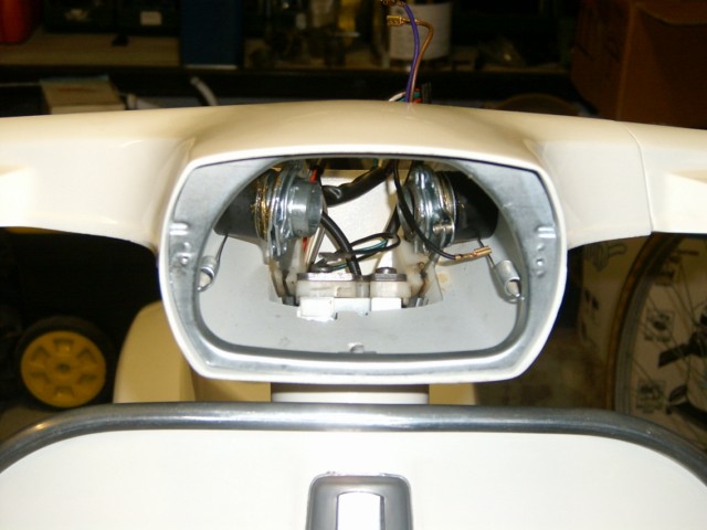

Esatto,tutto cio'che riguarda i particolari come ad esempio i vari registri,supporto bobina,bulloni ecc,sono stati tutti zincati,per il resto è tutto completamente nuovo.
Comunque grazie per l'apprezzamento,se grande anche tu.

alcune note però, la vite parafango perchè ha la rondella?
la vite scatoletta fili non è conforme (testa lievemente bombata, a taglio)
la piastrina reggi cavi nel manubrio non si vede bene se è zincata o meno, insieme alle sue viti e rondelle grower
comunque complimenti

Quel Volano non piace.... e poi del 76 4marce non monta quel volano che è di 50R o serie 3M, la tabella numeri telaio non mi apre GRIGIO scuro, serve foto del dettaglio con numero oscurato....
la pallinatura ai carter è eccessiva a mio dire, ovvero è fatta molto bene ma si preferisce un caretr un minimno vissuto e quasi lo si pretende su una vecchia Specialina!
Il gruppo comandi in foto evidenzia CURA e perizia non comuni!
Hai fatto un OTTIMO LAVORO, davvero molto bella....
copertoni Sc 30 Pirelli al più presto.

Ti ringrazio Poeta per le osservazioni che mi hai fatto.
Sono convinto che i suggerimenti servono e sono necessari per migliorarsi sempre di più.
Per quanto riguarda il numero del telaio,è stato lasciato a lamiera,perchè ero indeciso sul dafarsi,e la ventola era già montata in origine su quel blocco.
Salutoni Mauro.

devo farti i miei complimenti e se posso chiederti notizie sulla pallinatura dove e come vanno protetti i carter nelle zone dove non vanno pallinati.
cesare lelli
Inserito il - 09/05/2010 : 21:57:12  Mostra Profilo  Visita l'Homepage di poeta  Clicca per vedere l'indirizzo MSN di poeta Invia a poeta un Messaggio Privato
Chi IMPALLINA verrà a sua volta IMPALLINATO!
Non si impallinano i carter vespa? Se non sono precedenti ed almeno corrosi e minimo del 57, 1957.

Bravo Mauro, sembra veramente nuova! poi è bianca proprio come piace a me! l'hai verniciata da solo?
P.S. molto interessante quel supporto motore da tavolo, dove si compra?
