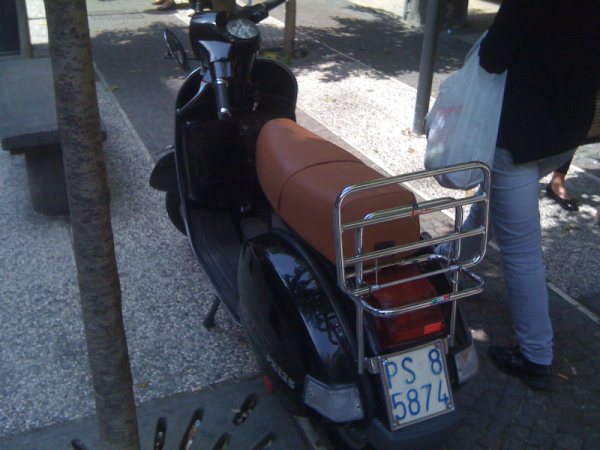

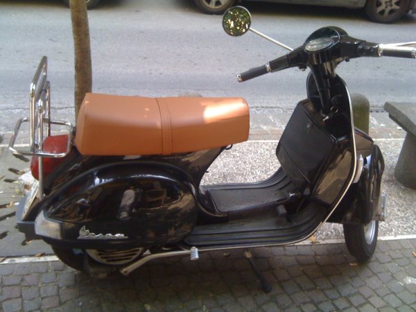

Salve cosa ne pensate di questa vespa?è una px 125 vnxt2 del 1985 mi dicono che sia rara ma non riesco a trovare una scheda tecnica degli esemplari e nettantomeno come era originariamente mi sembra che nell'85 le frecce bianche non c'erano, cmq me l hanno proposta 1790 cosa ne pensate?

E' una PX Arcobaleno, non poi così rarissima.
Tra l'altro l'hanno parzialmente ristilizzata secondo le ultime versioni infatti non sono sue sella/frecce/manopole e cresta parafango.
Vedo poi il cavalletto molto piegato, almeno sul lato destro, sicuro segno di uso scriteriato
La leva di accensione è piegata e manca della gomma che ricopre la pedata (minchiata da 5 €, la gomma intendo)
Poi occorre vedere com'è messa di cambio e crociera, la carburazione si mette a posto con poco.
La cifra richiesta mi sembra un pò altina, soprattutto per le cose da farsi per mettere ben a posto la vespa, a meno che a te non vada bene così.
Certo, targa e documenti a posto valgono ben più di qualcosa...
Io tirerei un bel pò, altrimenti aspetta qualcosa di più abbordabile

ciao, è un arcobaleno, per niente rara.
comunque molto meglio di quel catorcio che hai postato nell'altro topic.
la sella è sua, soltanto che è stata rifoderata, la cresta del parafango, le manopole, le frecce e i loghi dei bauletti laterali non sono originali, comunque è bella così.
prima provala per bene, io sinceramente non prenderei mai una vespa a 1400euro con il motore da rifare.

hai ragione Vitto, la sella è stata rifoderata con la similpelle delle ultime versioni
hai anche ragione sui loghi: quello sx è del PX125E (della serie come il mio per intenderci), quello dx delle ultime versioni
che abbia speso 1400 € per restaurarla ci stanno tutti, io ho speso forse un pò di più, ma almeno nella mia il motore è tornato nuovo!
solo che vai te a sapere che tipo di restauro hanno fatto!
meglio prendere un catorcio, coi docuemtni in regola però, e poi con un anno di tempo e pazienza e i soliti 1500 € te la restauri da te e sai su cosa giri!

la scritta vespa sulla chiappa destra fa schifo,è quella per plasticoni!anche la bobina non è la sua,dovrebbe essere nera se non erro e non blu.

arcobaleno aggiornato a MY.
Non darei più di 1200 considerando che c'è qualche cosa da sistemare comunque(se non vuoi riportarla all'originalità in tutto)

secondo me, se non necessita di ulteriori lavori importanti (magari con un giro di prova si escluderebbero alcune possibili magagne) e se a te piace così com'è, per quel prezzo puoi anche prenderla...minimo fatti includere il passaggio nel prezzo
per et3jeans: quel colore secondo te è originale? a me sembra di no..
PX177E (arcobaleno125)

il colore sembra rifatto. Sarà una nitro bicompo o addirittura acrilica. lo si nota effettivamente dallo sportello del bauletto, molto più opaco...
Peppinos, hai l'occhio d'aquila... in effetti parrebbe che la bobina sia blu mentre sul 125 (ed anche 150) ci va quella nera.... magari avevano questa in casa ed hanno risparmiato!

magari è una sostitutiva, io sulla mia ho una bobina blu della rms aniche la nera originale

vedi il volano?quel pezzettino blu che si intravede proprio dietro al volano?ecco quella è la bobina!
