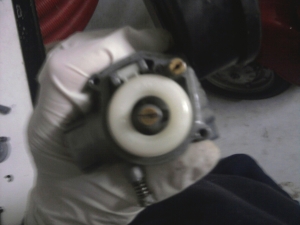

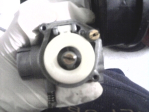

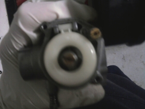

Grazie alla guida di djgonz ho smontato il carburatore,l'ho pulito filtro ecc) e ho aperto la vaschetta...
ho trovato una ciambella bianca che presumo sia il galleggiante,e al centro una vite che dovrebbe essere il getto max
ho provato a svitarlo x ingrassare ma sembrava inchiodato
poi in seguito ho cercato di capire di quanto era il getto ma non ho trovato ne lettere ne numeri,ma sl 2 cifre sulla vite,5 e 2..

scusa ma non ho capito bene, hai un getto da 52?? il getto, deve venire via, prova con un buon cacciavite e fai un po di forza, se pproprio è bloccato prova con lo svitol, ma è strano. visto che hai messo il 75 il getto è troppo piccolo, togli quello da 52 e metti un 68, poi ci dirai come va, già che ci sei togli il galleggiante, con un punteruolo togli lo spinotto e alzi il galleggiante, così sfili lo spillo e lo cambi.

per ingrassare non devi far altro che sostituire il getto max che hai con uno di 2 punti superiore ,sul getto c'è riportato un numero te lo cambi con uno nuovo che però riporti un numero superiore di almeno 2 numeri poi ci fai sapere come si comporta la vespa . dato che lo hai smontato se ci fai caso il galleggiante (la ciambella) è fermata con uno specie di chiodo senza testa se sfili il suddetto vedrai che ti viene via il galleggiante e attaccato c'è il famoso spillo che ha la funzione di chiudere il passaggio benzina mosso dal galleggiante quando la vaschetta è piena se non dovesse fare il suo lavoro perché la parta superiore in gomma fosse rovinata lo cambi con uno nuovo.un altro consiglio non stringere alla morte le viti di fissaggio vaschetta perché le filettature in allumino non sono molto resistenti come quelle in ferro e rischieresti di rovinarle.
