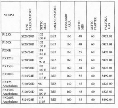

la mia vespa px 150 e, quali getti dovrebbe montare ???
ho controllato quando l'ho smontata e il max era 160 mentre il minimo 48
cosa consigliate ??? il motore è originale e non vorrei alterare niente...

la miscela che va nella vschetta fa sporco ma non ingolfa, cmq se ci trovi la miscela vuol dire che lo spillo conico non tiene più e va cambiato, parte senza coperchio perchè prende più aria ed in qualche modo compensa la troppa miscela, il getto per il 150 è 102 nei px senza miscelatore, quello che hai letto tu è il passaggio aria, ed è scritto lateralmente, la misura del getto max + sulla punta......
cmq ti riporto tabella
32,68 KB

Inserito il - 25/04/2010 : 21:36:13  Mostra Profilo Invia a Squente un Messaggio Privato
ok ok grazie mille, e dove dovrebe essere posizionato il getto max ??non l'ho trovato...
garapadre
Città: Serravalle Pistoiese
3208 Messaggi
Inserito il - 25/04/2010 : 21:42:27  Mostra Profilo Invia a n/a un Messaggio Privato
la punta di dove hai letto 160
