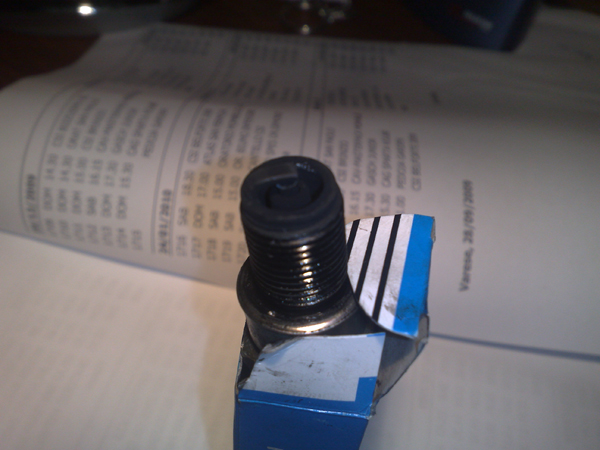

avrei bisogno di sapere che candela devo mettere sul mio px200, GT originale, carburo originale, getti classici.
olio miscela motul (mi sembra 510) al 2% preciso.
qnd ho comprato la vespa ho trovato una DENSO w20es-U
poi mi è stata data una ngk B6es ma la candela ha qst bellissimo colore nero, che nn va bene.
che candela mi consigliate???
devo anche cambiare il getto del carburo x' troppo grassa o può essere solo la candela sbagliata, visto che il GT è tt originale???
grazie in anticipo.

su un 200 la 6 è troppo calda, occorre una 7 ma personalmente specialmente se si utilizza la vespa in extraurbano meglio una 8... la prova candela dice poco, infatti andrebbe vista dopo un a belle tirata a manetta, spento il motore senza riaprire gas e allora vedere, nel tuo casose il gt è originale con getti originali la prova candela ha poco significato, resta il fatto che sul 200 minimo ci metterei una 7 (passo lungo ovviamente)

ok... si l'ho guardata appunto dopo bella tirata e il colore è sempre questo bel nero... cmq provo con una 7 e vediamo cm va...

quanti km ha questo motore?...... è molto fumosa?

...25000 km... e nn ci tengo a rifarlo finchè nn rimango a piedi, quindi tra altri 25000... ihhihihi!!!!!!
...fuma un po da freddo (cm normale che sia) ma in marcia sembra tt ok...
visto che il libretto uso e manutenzione dice la 6, tengo qst opp provo con una 7???

non è un problema di candela. com'è la marmitta??

...padella bruciata e riverniciata un 1000 km fa... effettivamente qnd ho smontato la marmitta ho trovato un po troppi incombusti sulla luce di scarico, xò ho pensato a un olio scadente usato dal vecchio proprietario...
oggi effettivamente da freddo ho notato che la vespa fumava un po troppo, però dopo poca strada tt normale, niente più fumo...

ciao, basta con sta storia del colore della candela
se il motore consuma nella norma e funziona bene non c'è ALCUN MOTIVO di farsi queste assolutamente INUTILI seghe mentali
passando al nocciolo della questione
NGK B8ES

era solo x' quel colore nero nn mi sembrava il massimo...
la prossima candela sarà una 8
grazie...
