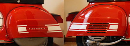

Ciao a tutti volevo chiedervi un consiglio su come rimuovere gli adesivi sui cofani della mia rally.
Poi una volta tolti li prendo nuovi e li riattacco, come li posiziono? Con acqua e sapone?
Grazie!

Con buon occhio, disegna linea guida a matita grassa sui cofani così vai dritto!
il sistema dell'acqua e del sapone, mi giunge nuovo!
Semmai uno spillo dove si forma la bolla di aria...

A parte gli scherzi, posizionarli non mi è stato tanto facile, visto il risultato...
E per rimuoverli? |

Ok, per rimuoverli scaldali con un asciugacapelli, vengono via facilmente e non si rompono nemmeno. Per riattaccarli fa come ti ha detto poeta, tira a matita una linea guida.
P.S. l'acqua e sapone si usa per le decalcomanie |

Inserito il - 22/04/2010 : 12:57:25
| Wyatt87 ha scritto:
tony.......... lasciali così
nooo mi fanno schifo...non riesco a guardarli...
Ecco, così vi fa ancora invidia???
 92,45 KB
Ok, allora per rimuoverli asciuga capelli e per rimetterli segno con matita....
Ma quelli che usano l'acqua e sapone come fanno? Poi stanno attaccati ugualmente all'infinito o perdono il potere adesivo?

| acqua e sapone va benissimo, ti permette di regolarli al millimetro e quando si asciuga l'acqua non li muovi più, vai tranquillo, io uso questo sistema per attaccare gli adesivi ai camion e ai furgoni di lavoro e non se ne mai staccato uno |

Oggi in circa un'oretta ho fatto il cofano lato ruota di scorta...già meglio! , però ho perso la pazienza, domani faccio quello lato motore.
