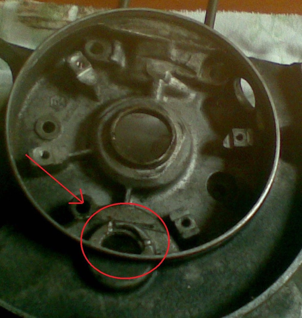

Salve ho questo motore praticamente bucato...
191,41 KB
Si portebbe aggiustare o i carter sono da buttare??
Mi sapreste dire anche che motore è...la sigla è...V 5 N 2 M
grazie in anticipo!

folle, come hai fatto?
sarebbe da saldare tutto e ricreare la sede del cuscinetto, certo ti costera un pochetto

ecco cosa succedere a battere con la mazza per togliere i cuscinetti!!!!!! comunque dovresti far saldare e poi far rifare la sede del cuscinetto al centro rttifiche te lo fanno però non so quanto ti costa.....

Fai prima a trovare un'altro mezzo carter...

Comunque non sono stato io a bucare i carter...
me li hanno regalati così!
più o meno quanto mi costerà???
e poi dv la trovo una mezza parte di un carter???
per quanto riguarda la sigla nn sapete ke motore è???

non puoi cambiare solo il carter lato volano, assolutamente, non combaceranno mai perfettamente e rischi di avere perdite d'olio. o saldi o butti tutta la coppia di carter e ne cerchi altri. informati per la saldatura e per rifare la sede in rettifica, se trovi gente onesta con 60/70€ penso che te la cavi.. però se sono carter pk non te lo consiglio, non valgono niente. che sigla hanno??

carter pk o simili, sigla v5n2m e si nota il foro per il motore d'avviamento
Inserito il - 17/04/2010 : 20:40:35  Mostra Profilo Invia a 150 un Messaggio Privato
falli saldare,poi con una piccola rettifica si sistema tutto, il costo sarà sui € 40,00

Ma la rettifica la potrei fare anche io????

Ciao,io ti consiglio di farlo saldare,basta che tu esegui esattamente la seguente procedura !.
Procurati una lamiera di mm 1,5 o 2mm,la ritagli con la stessa circonferenza del cuscinetto.
Poi la inserisci dall'interno nel foro ed inserisci un vecchio cuscinetto in modo che il tappo sii dritto!, innutile dirti di inserirlo pressappoco alla stessa altezza circa del vecchio tappo x così dire!. Oppure dopo aver messo il tappo di ferro, il cuscinetto lascialo 2 mm che fuoriesce da dentro il carter.Dopo lo puoi portare a saldare da un saldatore di alluminio.
Finito di saldare, nel cuscinetto vecchio gli saldi un bullone ,lo attacchi in una morza e lo tiri fino a farlo uscire se non esce, con un cannello lo riscaldi un pò e vedrai che esce cosi anche con il tappo!!..
Se qualcuno ti dovesse dire che l'alluminio si attacca al tappo tu non badarci fattelo .saldare ,vai tranquillo!. sono esperto abbastanza di saldatura.

è un carter pk 50 monofilo
buttalo, non vale una lira, tantomeno ripararlo
ne trovi a quintali di quei carter, non li vuole nessuno

quoto vespa 90, non fare niente a quei carter. non valgono niente!!!!
