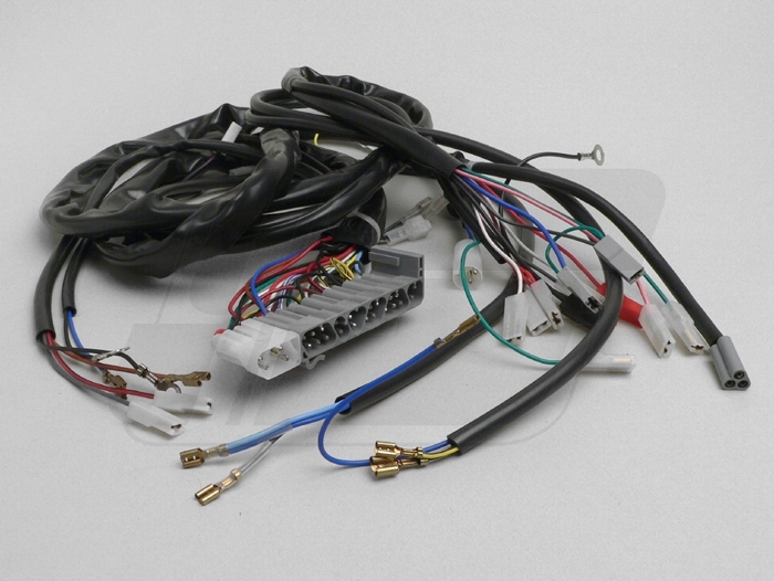

Salve devo sostituire l'impianto elettrico di una VESPA PX200E Arcobaleno Elestart del 1986.
Ho trovato l'impianto elettrico della Vespa PX Lusso Elestart (da anno 1998) che pero' non mi sembra uguale (il connettore anteriore sembra piu piccolo), l'impianto e' originale piaggio codice OEM Piaggio: 580347 (allegata foto)
volevo chiedere se e' possibile usarlo per la PX200E Arcobaleno Elestart del 1986 oppure come e dove trovare l'impianto elettrico giusto
209,53 KB

dovrebbero avere l impianto diverso, il px dell 86 ha statore a 7 fili, quello del 98 se la memoria non mi inganna statore a 5 fili questo comporta una gestione diversa della carica batteria ed altre differenze circuitali, per carità niente di insormontabili ma non credo ne valga la pena, cmq se ti servono gli schemi chiedi pure.....

si parla dell elestart. gli arconaleno elestart sono stati solo a 7 fili...... 4 impianto e 3 accensione almeno dalla nascita all 86 visto che ne ho uno cosi' dell 86, però come sempre avviene i piaggio potrebbe essere stato un residuo in qualche angolo , gli ultimi sono a 5 fili ma nn so da quale anno..... come del resto tutti i px compresi arcobaleno non elestart

lo statore a 7 fili dovrebbe equipaggiare gli elestart fino al 97... cmq dicci quanti fili escono dal tuo statore verso l impianto se 2 celeste e nero o 4 nero grigio rosso e giallo

ti occorre il suo impianto...... anche le frecce sono gestite in maniera diversa sia rispetto l arcbaleno non elestart che i post 97...... certo sarebbe possibile adattarlo ma te lo sconsiglio..... ma il suo è proprio irrecuperabile?
