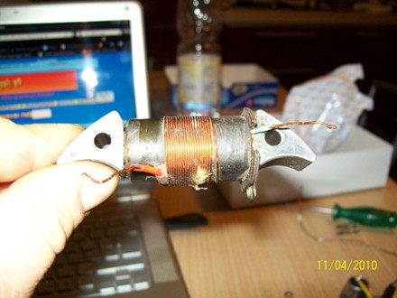

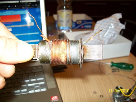

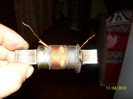

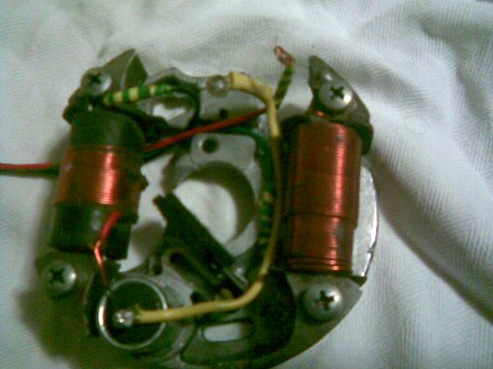

grazie alla guida Creata da Poeta sono riuscito a restaurare lo Statore della Special adesso mi manca solo da acquistare le puntine,il cavo candela con capocorda ad occhiello e la guaina termo indurente così lo posso montare .
Sotto il nastro isolante verde/giallo ho fatto le saldature per rendere più robusto l'accoppiatura dei fili spero di aver fatto una cosa funzionante come vi sembra? accetto tutto anche critiche perchè sono quelle le più importanti si si vuole migliorare.
P.S. non fate caso alla qualità delle foto perchè mi si è rotta la fotocamera e quindi ho usato il cellulare.

Ma perche' hai messo quel brutto nastro giallo verde?
Mettici piuttosto una guaina termorestringente piccola...
Isolare meglio il filo rosso che dalla bobina accensione si collega al condensatore.
Le stagnature dei fili ai cavi che esono dalle bobine in genere si fanno sui fianchi esterni delle bobine.
Su quelle pareti isolanti infatti ci sono dei forellini dove infilare il cavo bobina e stagnarlo al relativo filo.

purtroppo non avevo la guaina termo restringente che acquisterò domani insieme al cavo candela e ho messo il nastro giallo/verde
per proteggere le saldature però adesso guardano nuovamnente la faq
di poeta per vedere se avevo fatto errori mi è sorto un dubbio non è
che a questa bobina candela secondo voi manchi qualcosa???

non manca niente, comunque per me hai fatto un lavoro a metà, perchè se cambi i fili devi cambiarli radicalmente, non saldarli a un pezzo di quelli vecchi (che si sbriciolano nel tempo)
comunque la faq la feci io, quando non ero ancora moderatore

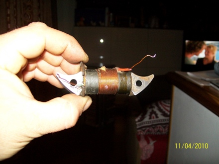

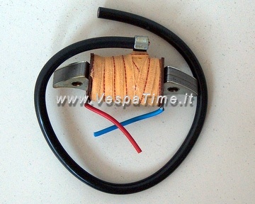

no no gli altri fili sono nuovi li ho sostituiti però la cosa che mi da da pensare è che la bobina candela che ho confrontandola con una nuova sembra che manchi l'attacco per il filo candela. verificate anche voi con le 2 foto la prima bobina è la mia la seconda è nuova

La foto che hai messo e' di una bobina AT interna...

si lo so però il piatto statore è per accensiome a puntine e io vorrei rispettare l'originaltà del piatto con bbobina candela interna quindi ho sostituisco la bobina con una nuova o altrimenti come posso utilizzare la mia?
Inserito il - 12/04/2010 : 20:13:51  Mostra Profilo Invia a vespa_90 un Messaggio Privato
NON CI SIAMO
esistono statori a puntine detti a 'BOBINA INTERNA' in gergo si intende che hanno la bobina con doppio avvolgimento, che funge da bobina alta tensione interna (per vespe più vecchie)
e statori (gli ultimi) con bobina d'accensione interna senza avvolgimento alta tensione, detti in gergo a 'BOBINA ESTERNA'

quindi sono costretto a sostituire la bobina che ho con una nuova che abbia l'attaco per la candelacome la seconda foto giusto?

Dipende che vespa hai! Se e' prevista la bobina interna o esterna!
Entrambe le soluzioni sono a puntine...
