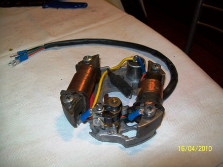

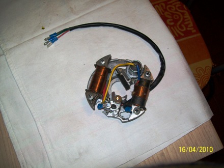

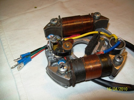

Stasera avevo un po di tempo libero e ho fatto acquisti per sistemare come da FAQ lo statore (io ho queello a bobina esterna) ecco cosa ho acquistato :
Faston
Puntine
Guaina termorestringente
e pinze per faston
Ma non ho acquistato la bobina interna perchè il ricambista voleva chiedeva 60 euro e quindi ho deciso per ripristnare quella che avevo tornato a casa dopo cena mi sono messo a sistemare definitivamente il piattello e ecco il risultato
55,86 KB
52,17 KB
67,09 KB
70,4 KB
Però non sono riuscito a capire quale filo devo portare alla bobina esterna per alimentare la candela

non ne devi portare nessuno, nella scatoletta collegherai il rosso con il rosso del telaio e il rosso che proviene dalla bobina esterna. Dalla bobina esterna escono due fili, il cavo candela e il rosso!
