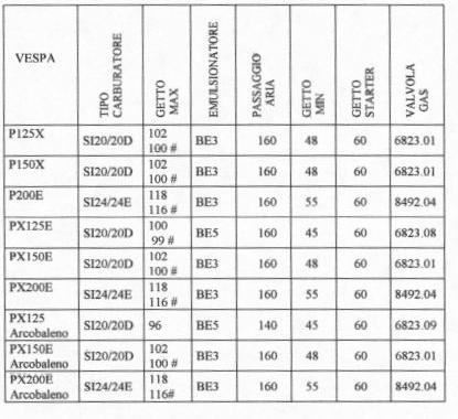

Prov.: Pistoia
Città: Serravalle Pistoiese
3208 Messaggi |
Inserito il - 12/04/2010 : 11:16:28
i getti del 150 non catalizzato sono 100 e 102 a seconda se ha il mix o no, un getto di un paio di punti sopra può essere stato messo se è stata messa un espansione, magari abbinata ai fori sul filtro aria cmq per precisione riportiamo la tabella completa

8328 Messaggi |
Inserito il - 12/04/2010 : 13:57:55
grazie vesponet, questa tabella me la salvo e me la tengo stretta |

2070 Messaggi |
Inserito il - 14/04/2010 : 09:46:59
ma il cancelletto sta per miscelatore o non miscelatore?? |
O vespa o morte
Preferisco camminare sotto il sole e la neve che usare quei catorci di plastica |
Prov.: Pistoia
3208 Messaggi |
Inserito il - 14/04/2010 : 11:40:33
| cancelletto con miscelatore......... |
