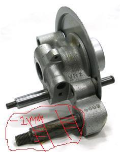

Buona sera, prima di tutto mi presento, mi chiamo giordano e sono possessore di una special del 76 e di un px 125.
Vi seguo ormai da parecchio tempo ma nn ho mai avuto l' occasione di aprire una nuova discussione poichè ho sempre trovato tutto quello che m serviva con il fatidico tasto CERCA
Questa volta però mi trovo davanti ad un problema e nn ho trovato post che m potessero aiutare quindi finalmente arriviamo alla domanda:
Smontando il mozzo della special per restaurare l' avantreno, ho notato che il perno raffigurato in foto sul quale oscilla il mozzo è molto usurato, e il suo diametro in quelle zone dove lavorano i cuscinetti a rulli(Nuovi), è minore di almeno 1 mm.
Questo provoca un gioco tra il mozzo e la forcella......è normale questa usura?il gioco deve essere assente?è possibile cambiare tale perno?
Grazie a chiunque si interesserà!!

Inserito il - 05/04/2010 : 20:43:38  Mostra Profilo Invia a djgonz un Messaggio Privato
si possibile, è possibile, infatti se è molto usurato ti consiglio di cambiarlo... credo che si tolga con una pressa, oppure scaldando bene la sede e battendo...
Inserito il - 05/04/2010 : 21:43:58  Mostra Profilo Invia a vespa_90 un Messaggio Privato
cambia l'intero mozzo, non si può cambiare il perno singolo

Inserito il - 06/04/2010 : 21:30:12  Mostra Profilo Invia a pronzie un Messaggio Privato
Grazie mille delle risposte ragazzi, alla fine ho risolto con un bel mozzo praticamente nuovo!
