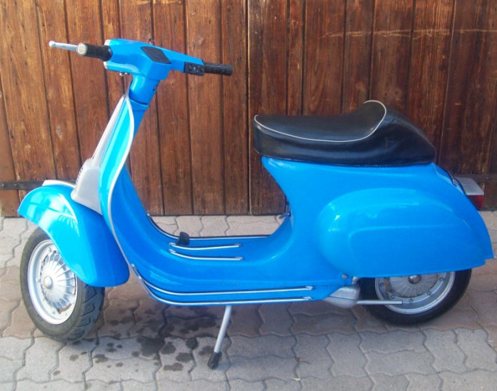

Salve a tutti, questo è il mio primo messaggio. Premetto che non sono molto esperto di vespe, anche perchè questa è la mia prima vespa, e il primo tentativo di restauro, che ne dite?
74,38 KB
Dall' alto dei suoi 32 anni, ci sono stati dei piccoli problemini, almeno credo, infatti ribadisco che non sono esperto come voi.
Però l' altro giorno mi sono accorto che in frenata l' anteriore vibrava un po'. E' normale?

Intanto Ciao e benvenuto ;la marmitta se non erro dovresti verniciarla di nero alta temperatura poi fai altre foto con angolazioni differenti così ti possiamo aiutare anche per le piccole imperfezioni che potresti avere ma cmq ottia verniciatura il cambio è a 3 o 4 marce? come candela puoi montare benissimo la champion L82c oppure una bosch W5AC , come olio motore ci devi mettere max 300 ml di 80w90 in modo da evitare gli slittamenti della frizione e anche per una durata maggiore di tutte le parti di trasmissione .

ma la ruota post non è al contrario?

hai proprio visto bene ale è davvero monata al contrario
il cerchione è montato con la faccia girata ma non se ne è accorto? così mi sa che tocca..

la foto risale ad 1 anno fa, in realtà. La ruota posteriore era al contrario, ma è stata subito rimontata giusta. La marmitta è stata verniciata con la stessa dei cerchioni, infatti si sta scrostando. Mi domandavo a proposito della marmitta come controllare per vedere se è da sostituire dopo molti anni.
