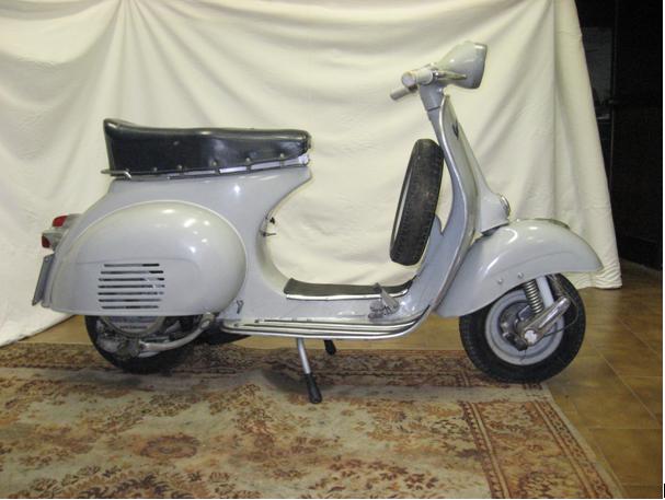

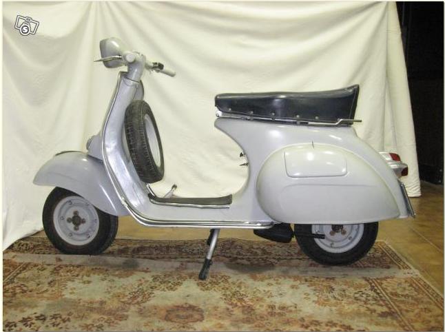

ragazzi questa come vi sembra?
"Vendo vespa vnb del 62 restaurata, con targa e documenti dell'epoca radiata di ufficio. Pratica di iscrizione al registro storico Fmi già avviata."
2500 €

non è male, ma devi vederla di persona, in foto sembrano tutte belle,se non puoi fatti mandare qualche foto + dettagliate
ps.la sella non è la sua

eh infatti la prima cosa che ho notato è la sella...
cmq le foto sono in arrivo appena le ho le posto!
grazie intanto!

appena chiamato l'esaminatore che ha già la pratica in sospeso...
cambio sella e cambio copri sospensione e la vespa si iscrive FMI...
questo è modello 3 marce...controindicazioni?!?!?!?

il pedale del freno è un po' "impennato"... non capisco come abbia fatto a metterlo così!

comunque a parte tutto, sella da cambiare,mancano i fregi cofani,pedale freno non normale,copri mozzo non originale,manopole non originali,i mozzi davanti e dietro dovevano essere verniciati,profili in gomma cofani troppo larghi,marmitta non originale e non del colore originale.. questo a grandi linee quello che ho potuto vedere dalle foto..
comunque tutto rimediabile!!! poi è un modello che ha un valore in più rispetto ad altre della stessa categoria in quanto è l'ultima 3 marce 125 fatta da mamma piaggio!!!

Beh, se fosse PERFETTA di certo non chiederebbe 2600€ ma ALMENO 4500€, quindi si potrebbe dire che il prezzo è ragionevole.... di certo la sella è da sostituire e ci sono altre cose da fare per averla bella ma molto bella.... la marmitta virato oro non si trova, si trovano solo nere.... fondamentalmente son da cambiare le selle e il coprimolleggio anteriore e sei a posto, hai una vespa bella ma non perfetta, ma ripeto per averla perfetta servono 2000€ in più.....
Per il discorso tre marce, l' unica "controindicazione" è che hai un salto abbastanza significativo tra seconda e terza, del tipo:
tiri molto la 2° metti in 3° senti che un po' si siede ma poi riprende subito
sei in 3° scali in 2° e vai a un numero molto alto di giri.... tutto qua....
Non è che ti manca una marcia, hai i rapporti "spalmati" su 3 marce e non su quattro, c'è semplicemente più differenza fra una marcia e l'altra....
Ho una vnb1 3 marce quindi son messo così anch'io

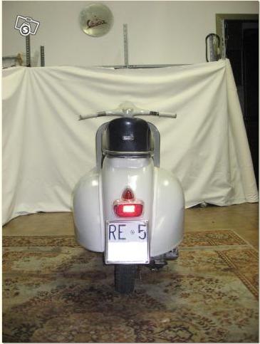

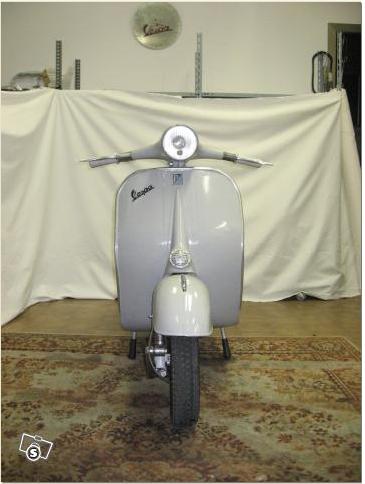

concordo con tutti per le critiche però dalle foto si vede bene che la plancia sx rispetto alla dx è leggermente più alta per capirsi meglio la punta posteriore in basso della plancia dx arriva perfettamante alla file del telaio mentre la plancia sx no è probabile che sia anche un effetto ottico me ne dubito confrontatele anche voi con le altre foto postate

innanzitutto il primo approccio non è positivo, si vede che è fatta male e di fretta, questo per il mio occhio è assolutamente evidente
poi iniziamo:
- sella non sua, e pure vecchia e brutta (potevano dedicarle una mezz'ora anche a lei? sicuramente sarebbe stata più presentabile)
- gomme (come si dice dalle nostre parti) del Carlo Cudega (vecchissime e aggiungerei pure sporche)
- ruota di scorta liscia
- dadi ruote non zincati
- cavalletto verniciato di grigio
- clacson non conforme (e di tipo zincato, assurdo!)
- scritta troppo alta
- il pedale freno manca del suo fermino sul perno (ecco il perchè della posizione)
- manca copri selettore cambio, e in ogni caso è pochissimo curata di motore, bulloneria assolutamente non zincata, idem la forcella
Inserito il - 04/04/2010 : 12:28:36  Mostra Profilo Invia a n/a (ex wyatt) un Messaggio Privato
e marmitta nera aggiungo... ma quella è una finezza
Inserito il - 04/04/2010 : 12:30:19  Mostra Profilo Invia a n/a (ex wyatt) un Messaggio Privato
ah anche il mozzo anteriore! andrebbe in tinta!
