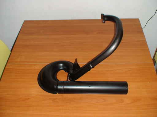

Poeta non vedevo l'ora di provarla! infatti se noti in foto non ho spinto fino a fondo il silenziatore..ma è ben stretto. Darò due colpi con una mazza in gomma..
Chissà come andrà nel motore che sto facendo..
Ha un bel sound: come quello di un padellino però incazzato a seconda di quanto si fa andare il gas. ora vado e provo a carburarla meglio..

ciao non è sto gran che, però non va affatto male, forse svuota un attimo sotto però ai medi tira bene. Il sound è tipo sibilo, non fa affatto casino come la banana o la proma, diciamo che ha un sound tutto suo

si ai medi va di lusso, mi piace esteticamente. Però forse ha il silenziatore mezzo andato perchè non fa proprio un sibilo a dir la verità. Anzi non capisco se il silenziatore c'è o meno. La parte che si smonta rimane vuota per un pezzo, solo sul fondo si nota una camera con due tagli dove passan i gas..

si evidentemente ha qualcosa che non va come dovrebbe...silenziatore credo..se si devo trovare il modo per riportarla a suono originale. perchè anche su youtube c'è un'altro videoe come decelera fa il sibilo...la mia niente.

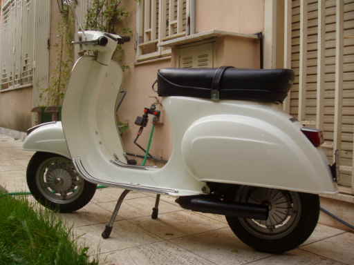

Eccola montatta sul mio 75dr F1 in corsa 45,
svuota appena ai bassi ottima ai medi,
in alto sale bene forse la proma andrebbe
meglio in allungo ma per ora me la godo,
il montaggio è diretto al cilindro senza
collettore

posso dirti che assomiglia alla mia ma se
sgasi un po'si capirebbe meglio,
35,79 KB forse la
la mia ha un suono appena meno cupo e in alto
tende a "fischiare" o meglio ronzare cattiva
18,13 KB

caspita complimenti!!! molto bella. LA mia purtroppo ha bisogno del collettore perchè gli è stato saldato uno di padellino, quindi per l'attacco al cilindro ci va la curva.
Posso chiederti com'è il silenziatore all'interno o se hai delle foto? Ho notato che fa più rumore della polini banana tende al metallico, invece non dovrebbe essere così.. Credo sia da ripristinare..infatti ho rimontato la banana per ora.
