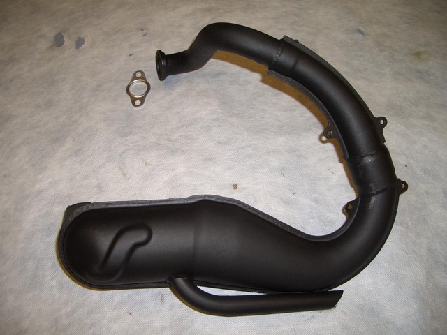

Prima aveva un 34 al minimo, poi è arrivato uno che per fare il pesce d'aprile gli ha messo l'82
In questa foto si vede la guarnizione per l'attacco del collettore (che tra l'altro il tuo è un pò ondulato), che a te manca, non vorrei che ti sfiatasse...

No la guarnizione c'era
