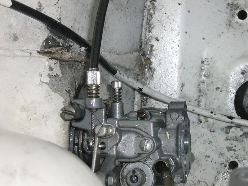

Non ho sbagliato...
Vedere per credere, il getto piu scuro al centro dell'immagine(l'unico senza molla)...
129,9 KB
C'č scritto 82, letto con la "testa" verso l'alto ed infatti il "buco" del getto mi pare molto grande!
