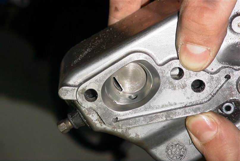

LA VALVOLA DI AMMISSIONE SUL CARTER LARGE FRAME si lavora sia a DX che a SX o solo a SX? E se sì di quanto? La Ts la ha già maggiorata e fresata di fabbrica però.... forse basta coreggerla e renderla solo più lineare e precisa....

certamente i TRAVASI RACCORDATI alla base del cilindro, ma il FORO DI AMMISSIONE SUI CARTER delle large si allarga verso Dx o verso SX o in entrambe le parti? Di fabbrica la TS ha la maggiorazione del foro realizzata brutalmente con una fresatura sulla parte dietro, certamente la limo meglio e raccordo scatola-foro e carburo, ma si può allungare ancora e se sì dove?

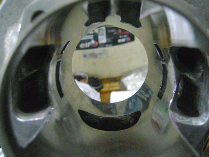

Ma se decidi il 177 Pinasco devi montare quello in alluminio,se vuoi zero rumori e affidabilità,ma prima di montarlo lo devi lavorare tanto se vuoi che un pò si avvicini al polini,

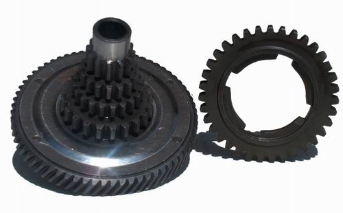

per quando riguarda i rapporti ormai a mio parere consiglio la corona DE Z65 DRT universale e accopiarci un pignone da z22 quello della CIF e ottimo,e anche se ha la flangia piccola la frizione funziona lo stesso anche con campana del 200,
se poi con il 22 puo sembrare ancora lungo grazie a questa corona drt si possono variare i pignoni 21 e 20,senza aprire il motore puoi variare i rapporti notevolmente.

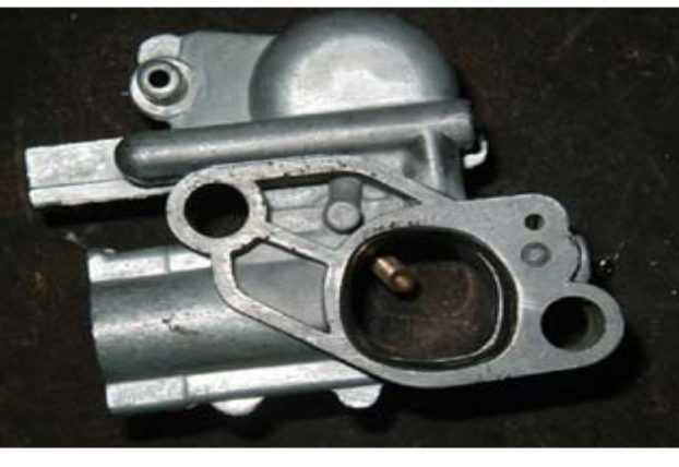

per quando riguarda il carburatore io monterei il 24\24 ma se vuoi lavorare un 20\20 puoi montare il coperchio drt tipo 5 con spillo ammortizzato e nella confezione troverai istruzioni per modifica foro vaschetta,ecco un altra foto

se vuoi un motore non troppo esagerato penso che l'albero Mazzucchelli anticipato stadart vada bene,in caso poi lo puoi rittoccare,
se la vespa viene usata molto in Città,con la valvola e meglio non esagerare,perchè ci ritroveremo sempre con il motore imbrattato,
perciò io per avere un motore piu pulito non supererei i 3,8cm di larghezza totale della valvola,perciò se troviamo una valvola larga 3,0cm consiglio allargare 4mm lato dietro e 2mm lato avanti,cosi il carburatore sputerà pochissima benzina.

CAVOLO! Bisogna lavorarlo tanto il cilindro?
E' davevro tanto silenzioso?
Perchè solo la sua silenziosità "giustificherebbe" la scelta a favore del MITICO POLINI!

Per la raccordatura di base del 20-20 no-problem, ho già fatto simili lavori ai carburi di quasi tutte le mie large successive al 1970 (quelle prima avevano il 15-20 o il 17-20 ed era quasi inutile farlo).

si,si è proprio vero,il Pinasco e silenzioso a tal punto che se hai tutto il motore a posto sentirai solo il tam tam della marmita e il fischio del volano.
La Pinasco come tanti altri costruttori di GT si affida alla Giraldoni per il trattamento del cilindro in alluminio,per questo nella canna l'usura è inesistente,anche dopo 100.000Km il cilindro rimane intatto,l'unica cosa che si cambia e il pistone,,praticamente il cilindro e indistruttibile si cambia il pistone ogni volta che c'è di bisogno e via a macinare kilometri,
ti parlo per esperienza ,il cilindro nella foto sopra e il mio e lo avuto montato per 45.000km,adesso sto studianto come sitemargli lo scarico per rederlo più coppioso tipo il polini,
se a tutta questa affidabilità si poteva aggiungere le prestazioni del Polini eravamo veramente a cavallo,
a questo punto non si possono fare paragoni fra i due GT,,non c'è uno meglio e l'altro scarso,ognuno a le sue caratteristiche,
il polini e coppioso e aggressivo (ghisa dolce=vita corta), il Pinasco poco coppioso affidabile sewmpre meglio del DR (ottimo alluminio=vita lunga).

solo corona DRT da 65 su ingranaggio pignone da 22 22/65DRT=2,95
originale è 3,05 non sarà ancora troppo corto?
non credo perche ho provato pure questa corona DRT,
poi e questioni di gusti se in caso sembrerebbe ancora corto si puo montare un pignone da 23.
il Kit allungato della Pinasco si chiama FOUR DRIVE,
io lo comprato non molto tempo fa alla somma 250,00 euro,ma mi pare che oggi si trova sui 170,00 euro ma non sono sicuro del prezzo preciso,
in garage ho trovato la busta che lo conteneva, e a adesso contiene i rapporti che allora ho sostituito cioè una corona da 68 sulla busta ci sono stampigliate queste sigle:**VNX1T146314 PX125** ** VLX1T164565 PX150**
il KIT contiene una corona da 67 montata e completa di parastrappi e quadruplo,e un ingranaggio di 4°allungata da 35 denti,
il kit non comprende il pignone, perciò ho montato quello originale ,era un 21 su px125 1_serie,

cmq i materiali DRT mi sembrano migliori come metalli,
poi per le flange ci sono quella da 97,00mm e quelle da 108,00mm
quasi sempre i pignoni che si comprano da cif o fa_italia ecc..sono con la flangia da 97mm e si possono montare in tutte e due i tipi di campana sia da 6 molle che quella da 7 molle,
ovviamente montanto un pignone con flangia da 97,00mm su campana da 7 molle il primo disco frizione risulta più grande della flangia e resta un po scoperto alle sue estremità in battuta,ma funziona bene lo stesso,
ma se si vuole giustamennte una frizione a puntino,su campana da 7 molle si monta il pignone con flangia da 108,00mm perfettamente in battuta con il disco frizione,alla DRT si possono ordinare con le flange che servono.
