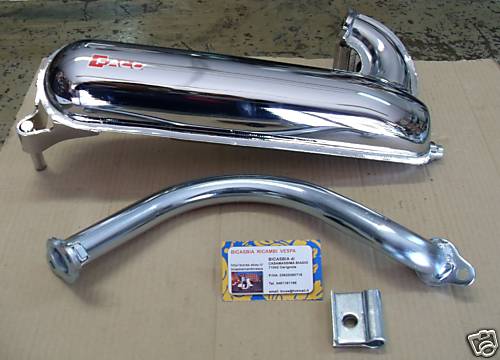

ho comprato questa marmitta su ebay
28,56 KB
tenendo conto che dovrei montarla sulla mia vespa per sostituire la marmitta abarth che rende poco,non riesco a montarla,poiche' la marmitta urta sul tamburo,preciso che ho montato sotto la vespa due gomme con cerchi da 10 3,50 10.dovrei cambiare ul collettore?o non riusciro' a montarla mai,per la scocca piccola e gomma larga e quindi poco spazio a disposizione...????
chiedo a chi ha gia' avuto un esperienza del genere e chi sa...non vorrei continuare a fare acquisti errati...

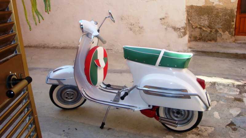

questa e' la vespa
118,11 KB
altrimenti lascio sotto l'abarth...
Inserito il - 27/03/2010 : 17:36:53  Mostra Profilo  Visita l'Homepage di poeta  Clicca per vedere l'indirizzo MSN di poeta Invia a poeta un Messaggio Privato
L'acquisto non è errato, è la misura delle gomme che non è esatta!
ma come cavolo ci hai ficcato lì sotto delle 350X10"?????

ciao poeta,la ruota d'avanti monta senza problemi,per la posteriore ci ho messo dei prigionieri nel mozzo e ho limato un po la giuntura della marmitta...ma per mettere la siluro non ho ancora trovato il sistema.se la siluro monta sotto l'et3,dovrebbe montare anche con delle ruto come le mie..giusto?il collettore cambia dalla 50 alla 125?

Ciao, il collettore cambia si dalla 50 alla 125! Nonostante i ricambisti sostengano che è uguale. Io ce li metterei loro a montare una marmitta con il collettore sbagliato! Però si sa loro devono vendere... poi non importa se ti danno roba sbagliata...

si deve cambiare la ruota e col cannello devi riscaldare il collettore (se x 50 ) e piegarlo

Vendono il collettore specifico per 50...

La siluro con le 3.50.10 non monta, l'attacco al carter tocca sulla ruota, lo limi col flex senza problemi

allora sicuramente il collettore che ho e' della 125,perche' l'attacco superiore quando vado a montarlo ha una posizione diversa e non monta....quindi provero' a comprare un collettore per 50...e vediamo..
l'et3 monta le 3.00X10 .. sono le large che montano le 3.50

Ma con quel gomito, secondo me, monta solo se levi il collettore
del 50/125 in alluminio che avevi con la Abarth e monti il gomito
direttamente al cilindro, prova così se ancora non hai provato.
