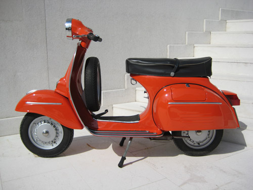

Inserito il - 23/03/2010 : 20:29:27  Mostra Profilo Invia a XXX VESPA XXX un Messaggio Privato
io ho trovato questo come rosso corallo..
73,1 KB
come colori gtr:
1969 vespa 125 GTR
- chiaro di luna metallizzato dal 1969: 2.268.0108
- rosso corallo dal 1971: 1.298.5811
- blu dal 1972: 2.298.7230
- azzurro Cina dal 1973: 1.298.7402
- grigio polaris: 1.268.8200
copriventola, cerchi ruote, tamburi, mozzo anteriore, tubo sterzo: colore alluminio 1.268.0983
antiruggine interno telaio: grigio 8012M
spero di esserti stato utile.
