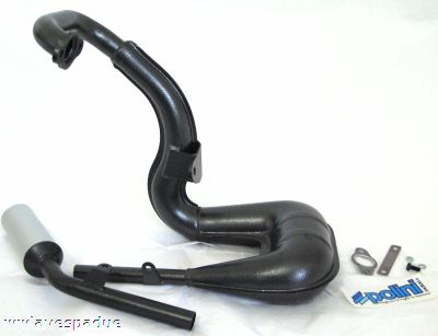

                       ke ne pensate di questa nuova marmitta polini???
    14,46 KB come prestazioni meglio questa o la polini a banana?? e come rumore??? grz in anticipo!!!!!!

                      |  sul sito della polini questa marmitta detta a serpentone, c'č solo per special e pk 50... per il 125 non la fanno? oppure si puņ montare sia sul 50 che sul 125? |

                       sai leggere?
  Semiespansione dal discreto rendimento che consente di mantenere la ruota di scorta. Purtroppo manca una prova comparativa con la medesima configurazione fra questa e la banana. Io le ho provate entrambe sul 50cc originale della mia HP e posso dire che rispetto alla banana svuota di pił ai bassi e, mi č sembrato, rende un pelo in pił agli alti. Tuttavia molti altri che l'hanno provata su motori elaborati, dicono invece (anche giudicando dalla lunghezza del "collettore") che č pił una marmitta da medi che da alti. Io ce l'ho attualmente su un 75cc in alluminio per HP raccordato, con 18/67, carburo 24, valvola allungata ed albero anticipato (insomma un motore fatto per raggiungere i massimi regimi di quel gt, forse penalizzando un po' i bassi) e posso dire che ai bassi č un po' vuoto, ai medi prende una discreta coppia che perņ si affievolisce agli 8000circa (in quarta molto prima, verso i 7000) ma continua a spingere un po' anche oltre, potendo raggiungere i 9000. |

  infatti anke io volevo sapere se questa marmitta si puņ montare sul corsa lunga e sul corsa corta senza cambiare collettore... |

  perchč la pk dovrebbe godere di questo privilegio?? no mi spiace devi cambiare collettore
  o tagliare il telaio    |

  quindi collettore per 125... ok tenchu... |
