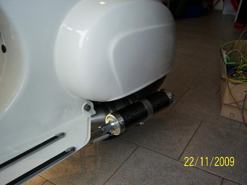

Però bisognerebbe vedere la marmitta per darti indicazioni più precise,e poi che spillo
e polverizzatore monti????

la marmitta è questa..
47,22 KB
57,84 KB
Inserito il - 04/03/2010 : 12:36:06  Mostra Profilo Invia a djgonz un Messaggio Privato
la foto l'hai fatta il giorno del mio compleanno
bella marmitta
