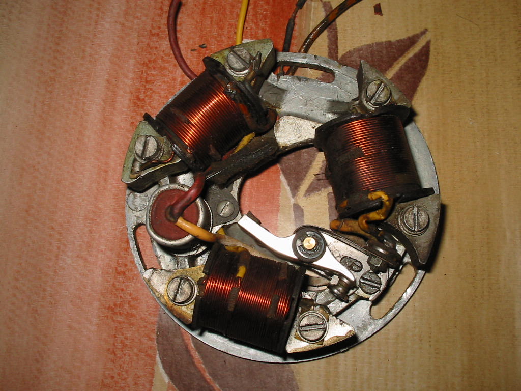

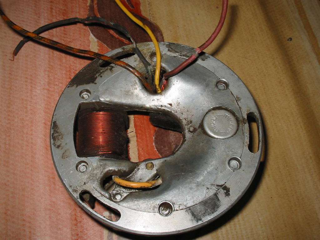

ho una vespa 150 GL del 1963 che sto restaurando, ho appena iniziato ho tutto smontato sia motore che carrozzeria.
Ora (purtroppo bloccato da un infortunio)stavo esaminando lo statore e le relative bobine.
I fili sono veramente messi male
Come e con quale tipo di fili posso sostituirli, i fili devono avere un isolamento tale da sopportare il calore che immagino ci sia all'interno dello statore
Prima di rimontarlo comunque vorrei verificare se le bobine, puntine e condensatore sono efficenti, c'è un metodo

te li puoi cambiare tranquillamente sono fili comuni, basta che rispetti i colori,

Sostituisci solo il rosso ed il nero, i due gialli e giallo/nero sono lo stesso filo della bobina (non è saldato) e la copertura è in condizioni decenti. NON LI TAGLIARE!!!!

Punte e condensatore vanno sostituiti.
I fili io li sostituisco sempre tutti con altri di pari colore.
Molte volte alcuni colori sono difficili da trovare (verde per esempio).
In questo caso li recupero da vecchie trecce di impianti elettrici da buttare.
Tiro fuori i fili che mi servono, li pulisco con antisiliconico e poi ci do' una passata con uno straccio bagnato con un po' di lubrificante spray.

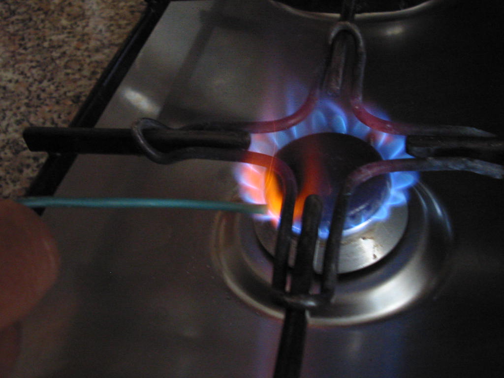

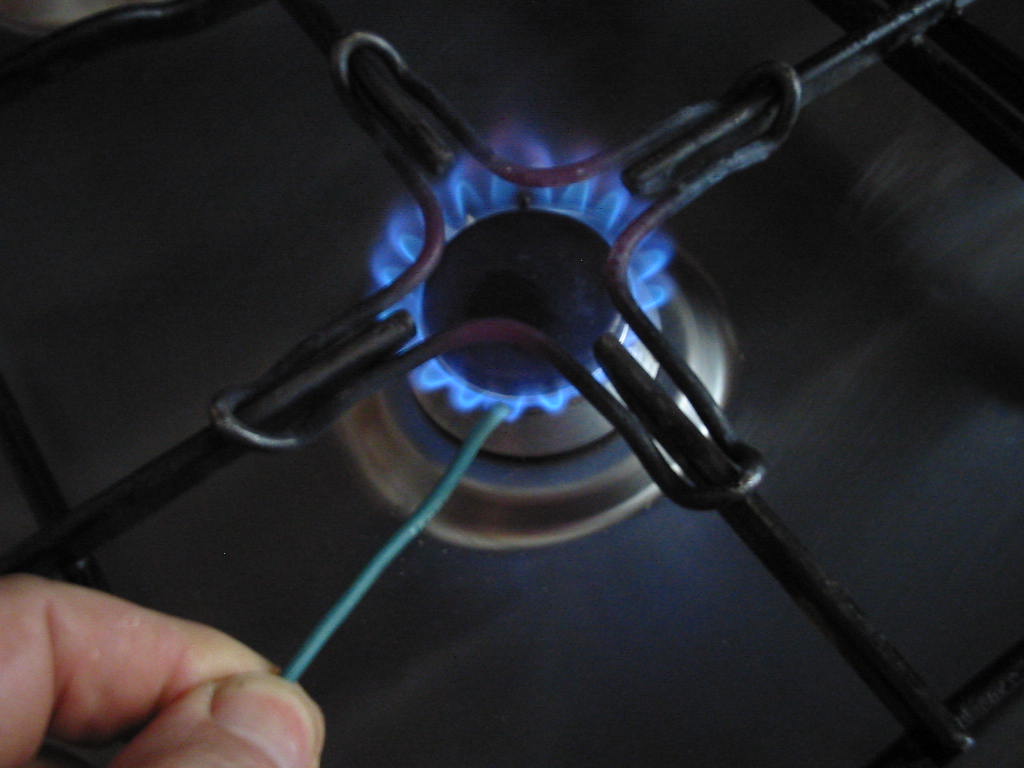

Ero rimasto alla sostituzione dei fili dello statore, ora credo che li sostituirò tutti con dei fili ricavati da un cordone di alimentazione ferro da stiro.
il cavo è stato da me testato,sul fornello della mia cucina gas,fino a 15 secondi con ottimo risultato, come potete vedere dalle

Quelli hanno una guaina ignifuga.
Cmq van bene anche dei cavi comuni. Basta che siano in treccia morbida.
