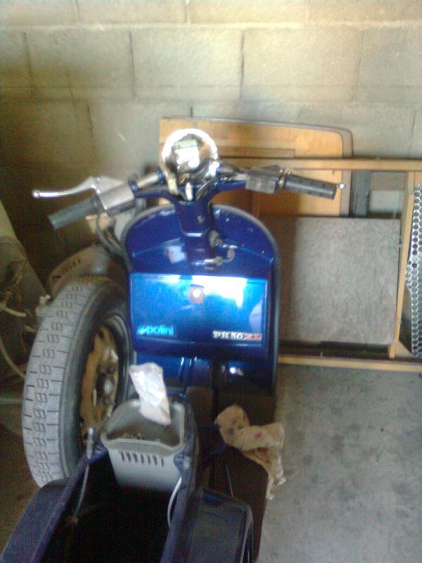

Inserito il - 21/05/2010 : 12:02:48  Mostra Profilo Invia a djgonz un Messaggio Privato
bauletto e mascherina montati (scusate la scarsa qualità delle foto)
71,06 KB
66,41 KB
siamo in dirittura d'arrivo

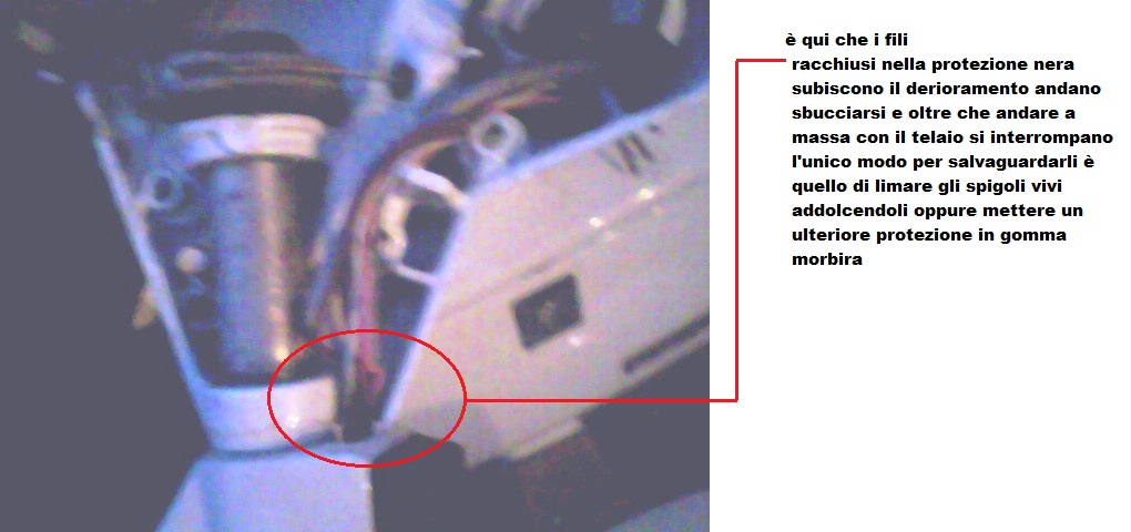

Voglio dare un consiglio molto utile sia a te che anche per altri utenti: tutte le pk hanno un difetto che con il tempo porta alla rottura e al consumo eccessivo della protezione dei cavi del commutatore frecce infatti smanettando con le marce i cavi sono soggetti allo stesso movimento sempre identico sia per un verso che per l'altro metto una foto per capirsi in che modo si possono deteriorare e infine rompere.
39,73 KB
112,63 KB
Inserito il - 21/05/2010 : 21:23:07  Mostra Profilo Invia a djgonz un Messaggio Privato
Grazie 1000 Luca...
un consiglio utilissimo

Inserito il - 21/05/2010 : 21:35:27  Mostra Profilo  Clicca per vedere l'indirizzo MSN di luca-76 Invia a luca-76 un Messaggio Privato
Prego mi è capitato per la prima volta sulla mia pk bianche ;lo stesso problema l'ho riscontrato anche su altre versioni di pk e ma anche le px hanno il medesimo problema.

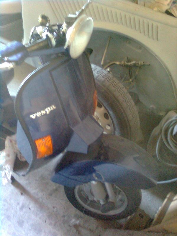

Inserito il - 23/05/2010 : 20:37:54  Mostra Profilo Invia a djgonz un Messaggio Privato
anteriore completato
68,12 KB
sono anche riuscito a modificare la staffa della sella!!!
