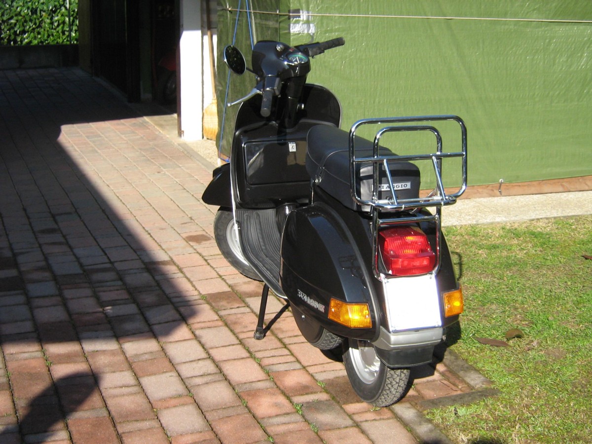

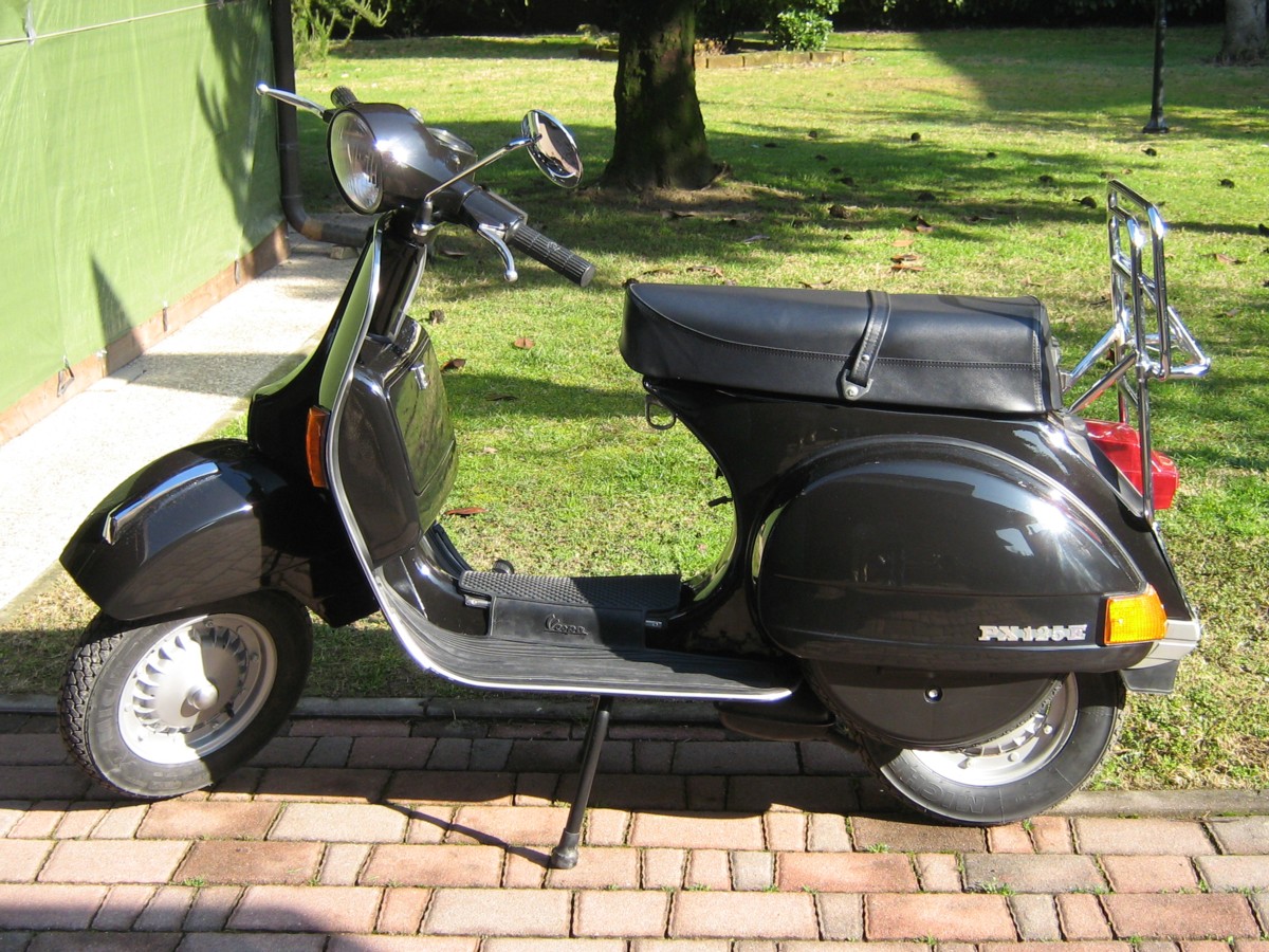

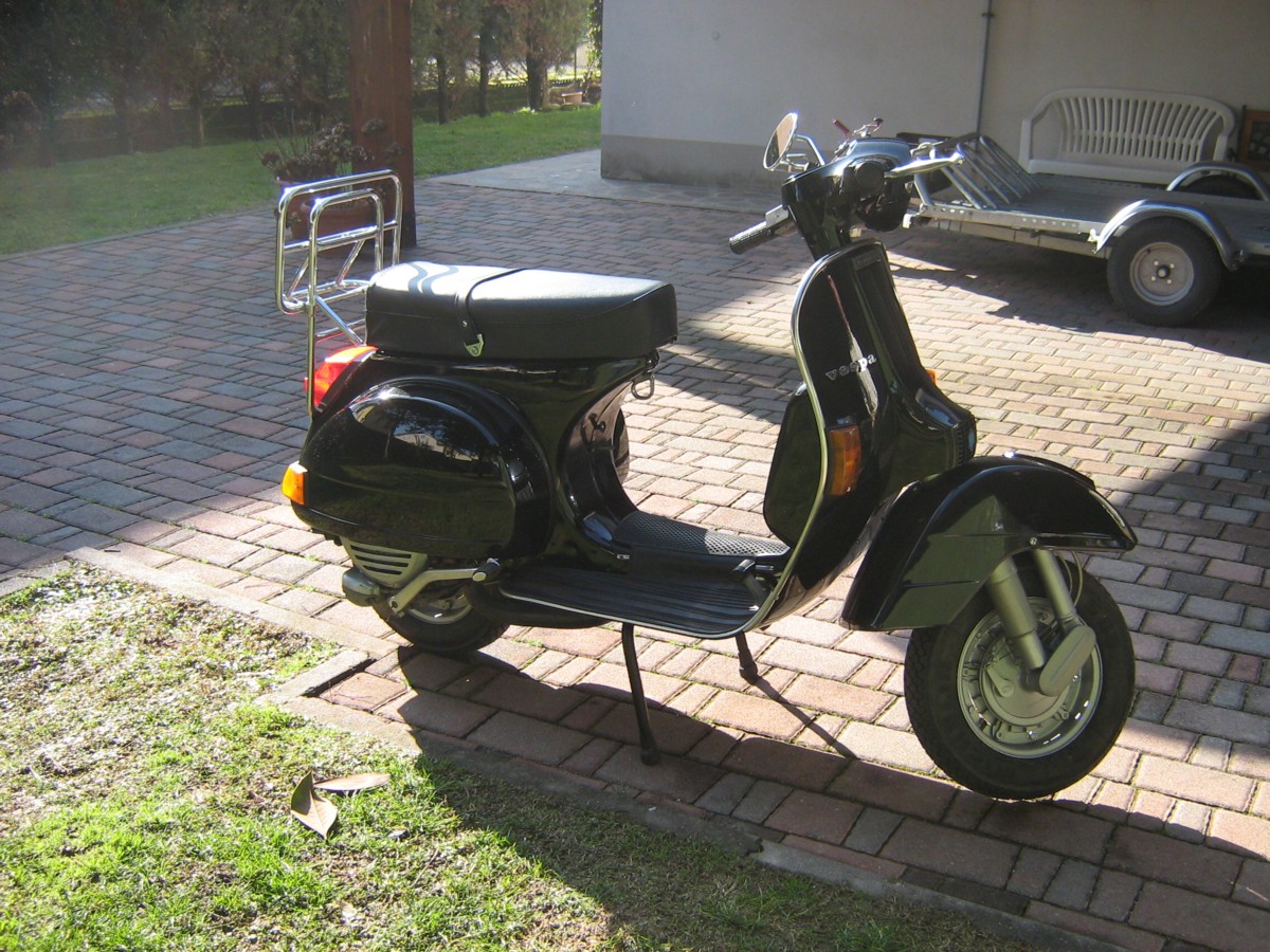

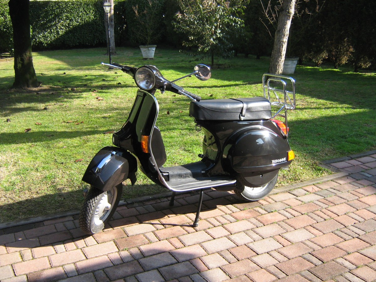

ciao a tutti finalmente dopo 6 mesi mio papà ha terminato il suo PX 125 E del 1982
Eccolo:
399,48 KB
350,9 KB
343,87 KB
275,87 KB
Cosa ne pensate?
Vi sembra un buon restauro?
Grazie in anticipo

molto bella,anche se il fabale posteriore e la cresta sul parafango sono del modelly my,la vite sul lato destro del parafango dovrebbe essere a taglio e non a croce se non sbaglio,ma son siocchezze,per il resti è veramente molto bella!
Inserito il - 11/03/2010 : 08:56:34  Mostra Profilo Invia a et3jeans1976 un Messaggio Privato
Ciao, bellissima, quasi il clone della mia!!!!!
Le imperfezioni sono:
- scritta sulla sella, andava al contrario, ovvero scritta argento su fondo nero;
- cavalletto zincato e non nero;
- cresta sbagliata, quella è del MY, andava di plastica nera;
- confermo la vite parafango con etsta a taglio (a meno che non sia un effetto ottico).
per contro il fanale posteriore è giusto, ma io avrei messo anche lo specchio destro, molto utile nel traffico!
Nel complesso è veramente bella! Si può migliorare con poco!

scusa et3 ma io intendevo la cornice attorno al fanale posteriore,non è cromata!
Inserito il - 11/03/2010 : 09:09:23  Mostra Profilo Invia a et3jeans1976 un Messaggio Privato
quella cornice mica deve essere cromata
Anche nella mia, e ti assicuro di avere riutilizzato la cornice originale, la cornice del fanale post è nera! Fra l'altro la forma dei due fanali è incompatibile sulla cornice!
secondo me in questa foto si riflette il montante del portapacchi e la fa sembrare cromata!
p.s.: majo, complimenti per il giardino! ma quando hai fatto queste foto che sono settimane che non si vede il sole?
riciao
Inserito il - 11/03/2010 : 09:15:46  Mostra Profilo  Visita l'Homepage di poeta  Clicca per vedere l'indirizzo MSN di poeta Invia a poeta un Messaggio Privato
Confermo Fanale post originale, il CAVALLETTO semmai và portato a ferro e fatto ZINCARE, la cresta in CROMO si abbina bene al portapacchi CUPPINI è certo una scelta cromatica, in origine era in ferro (e non in plastica) grigia molto scura, altra piccola inesattezza è la scritta post della sella che andava non base argento con scritta nera ma base nera con scritta argento (vecchi modelli), lo specchio in cromo è bello, ma una signora PX come questa, meritava due classici FABBRI Dx e Sx per PX in nero (sono di molto più belli e funzionali)..
E' STUPENDA in NERO FUMO ORIGINALE a giudicare dalle foto, ma con la cresta originale il cavalletto zincato, gli specchi FABBRI neri e un portapacci piano rigido non apribile sempre FABBRI e nero (mod per allestimento bauletto ma senza mettere il bauletto) a mio dire sarebbe PERFETTA!
La scelta delle parti CROMATE è certo PERSONALE, viene spesso adottata per impreziosire la PX, anche se... le parti in nero sono più ORIGINALI e da PREFERIRSI, aggiungo che i ricambi NERI marca FABBRI ( specchi e portapacco) erano la FORNITURA ACCESSORIA ORIGINALE per la PX dal 1977 al 1996.
Che PAPA' che hai!
Fregagli la vespa se ne hai l'età, capirà...
UN AMORE DI PAPA'.
alemx125
147 Messaggi
Inserito il - 11/03/2010 : 09:16:02  Mostra Profilo  Clicca per vedere l'indirizzo MSN di alemx125 Invia a alemx125 un Messaggio Privato
ragazzi ma cornice è nera!

ma il suo fanale posteriore originale non è come quella della vespa di cardu?
a me quel fanalino sembra identico al mio che ho una px del 2005!
majo
vespa pkn
Città: Cento
280 Messaggi
Inserito il - 11/03/2010 : 11:02:19  Mostra Profilo Invia a majo un Messaggio Privato
ciao la cornice intorno al fanale vi assicuro che è nera, ma riguardando le foto che ho fatto sembrava proprio cromata per via del riflesso del porta pacchi!
Per il fanale posteriore penso che sia proprio il suo originale
Il cavalletto: si lo sapevamo ma pensavamo che nessuno se ne sarebbe mai accorto, invece con gente come voi non si scherza sull' originalità a parte gli scherzi lo abbiamo preso così perchè era in svendita.
Per la vite sul parafango penso che sia proprio un effetto ottico perchè è ancora la sua originale ovvero a taglio.
Le finiture cromate è una scelta personale della mamma (è una donna...) visto che la userà soprattutto lei per andare a lavorare.

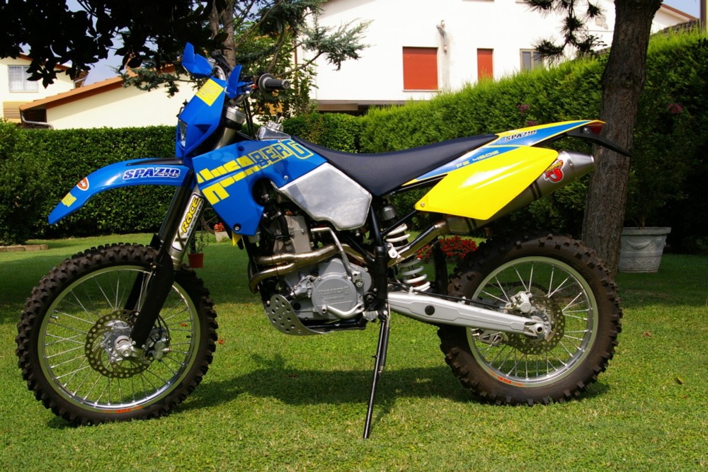

il mio papà invece pur essendo appassionato anche lui di vespe nel fine settimana preferisce usare questa:
300,95 KB
Husaberg 450 FE enduro
assomiglia ma non è
il tuo PX del 2005 ne monta uno simile ma più "ciccione", anzi tondeggiante
confermo essere originale!
