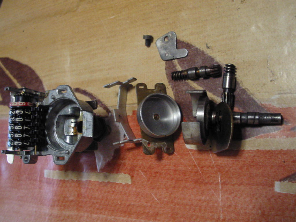

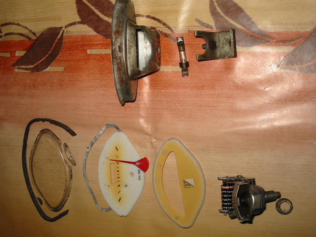

ho approfittato di un inconveniente che Ahimè!!!!! mi tiene bloccato a casa e cosi mi sono deciso a smontare il contachilometri della mia GL.

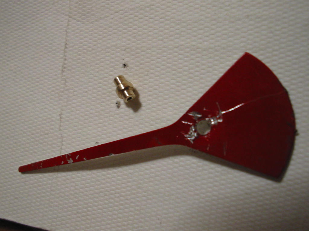

Non ho trovato molte difficoltà, ma nel forzare la lancetta non sono riuscito a smontare la boccolina che la teneva fissa all'alberino, con un po di svitol e un fon poi sono riuscito a sbloccarla
appena posso ricostruiro la boccolina in ottone.

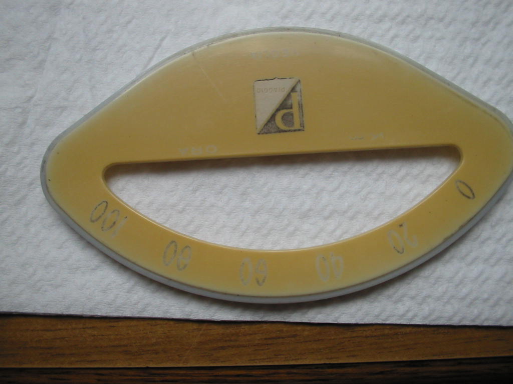

Il trasparente credo sia di plastica è rotto in 2 punti, le scritte sulla scala sono tutte sbiadite non so proprio come fare a rigenerarle qualcuno può suggerirmi qualche metodo
La guarnizione credo di riuscire a trovarla, la cornice esterna cromata è in buone condizioni.
La molla che fa muovere il meccanismo era un po piena di morchia cosi pure la scodella che si muove per effetto del magnete.
Gli'ingranaggi e le rotelle dei numeri sono sporchi di grasso secco ma liberi di ruotare.
Saluti

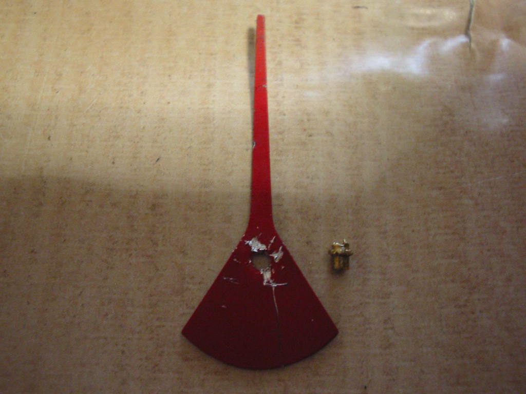

Sembrava tutto bloccato ma dopo aver smontato tutti i pezzi e data una ripulita la situazione è migliorata.
Purtroppo nello smontare ho rovinato la boccola che teneva la lancetta.
Ricostruita la boccola in ottone e riverniciato la lancetta.
Il vetro era rotto in 2 punti ma ho riattaccato i pezzetti.
la guarnizione nera all'interno penso di ricostruirla con della camera d'aria.
La cornice cromata esterna la luciderò al meglio.
L'unico problema che mi si presenta è come rimarcare i numeri ed il logo sulla mascherina esterna che sono molto sbiaditi? Non sono sicuro neanche del colore dei numeri.
Qualcuno lo ha già fatto? potreste aiutarmi damdomi dei suggerimenti
