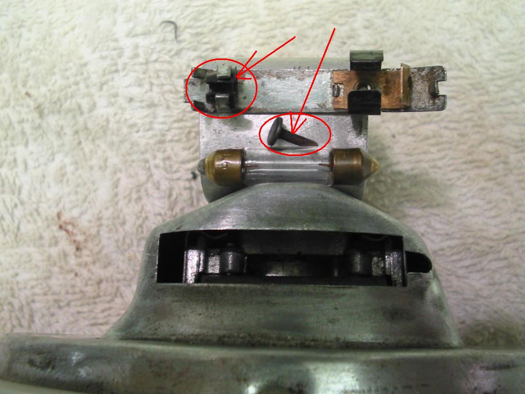

Grazie per i vostri sugerimenti
ne farò buon uso
Cmq a prescindere da come deciderò se cambiare o no i componenti, non caprsco come viene collegato il filo che porta la corrente al portalampadina, va forse saldato?
Mi ritrovo con i particolari segnati in rosso che non so proprio come vanno messi
saluti
