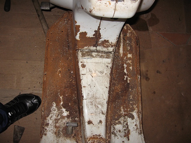

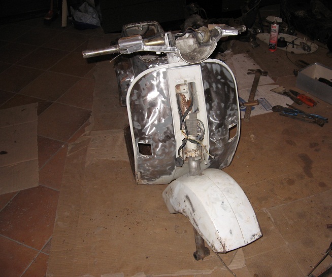

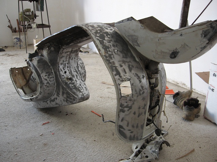

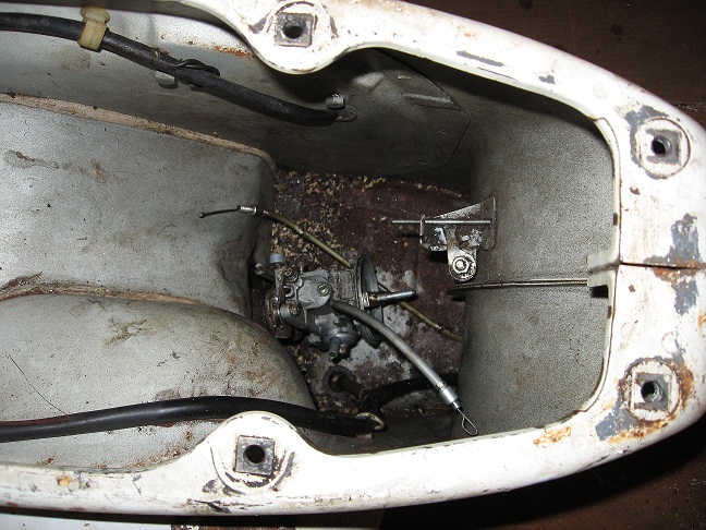

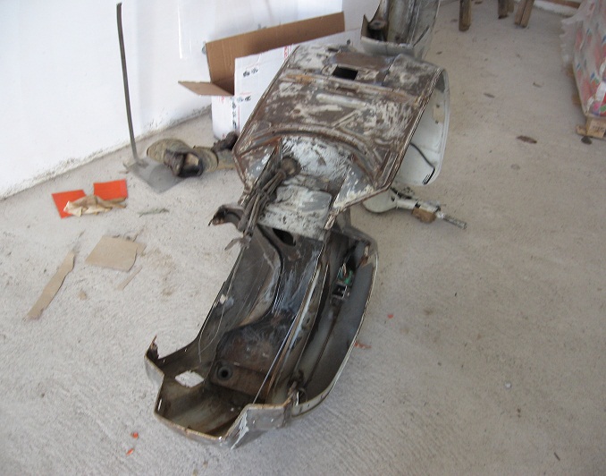

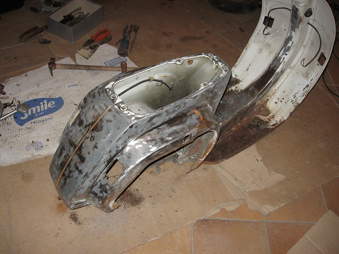

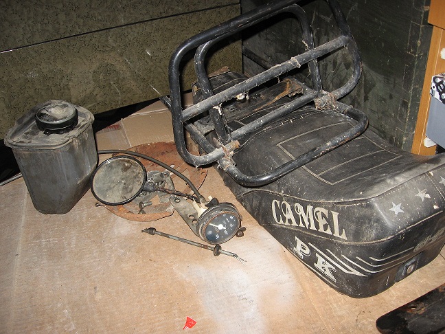

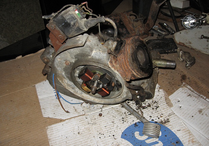

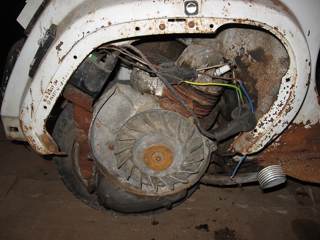

allora è una pk, e la devo restaurare, ecco come si presente dopo lo smontaggio di alcune parti........ Immagine:
 140,14 KB Immagine:
 166,73 KB Immagine:
 169,33 KB Immagine:
 162,49 KB Immagine:
 113,14 KB Immagine:
 181,28 KB Immagine:

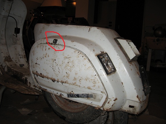

 98,3 KB nell'ultima foto nel cerchio rosso: nn ho le chiavi e come potrei aprire lo sportello grazie

prova a forzare con un cacciavite piccolo e piatto...altrimenti col trapano...senza pietà! |

grande anke io sto restaurando la mia
per la serratura prova a trapanarla, ma non è originale... in origine si apre con una leva messa sotto la sella... |

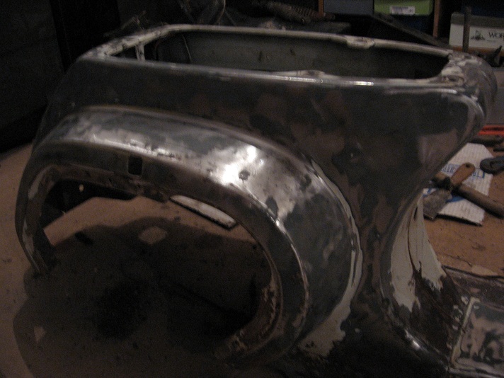

la ruggine apparentemente sembra solo superficiale ma in casi come questa tutti e io compreso ti suggerirebbero di fare una bella sabbiatura del telaio per poi stare a buon punto... così elimini alla radice tutta la ruggine, e inizi a stuccare le botte... dai che tutto sommato è sana!

no la serratura è originale, nel pkS i cofani si aprono con le chiavi non con i ganci sotto la sella |

DJ non dire gonzate certo che è originale. Non trapanare nulla Frank, corica la vespa su un fianco, vedrai che è semplice sbloccare il meccanismo che tiene la scocca agganciata. Poi se non trovi le chiavi mandami il blocchetto del bloccasterzo, te la rifaccio io, altrimenti cambiale, in fondo non costano tanto. |

azz ma veramente??? non lo sapevo  scusate... questo è perchè scrivo a vanvera   |
IO TI STUCCHEREI QUELLE MANI SCASSAPK!!!
le botte si raddrizzando, non si stuccano!!! |
grazie mimmo, se il proprietario nn le trova allora vedrò il dafarsi, di nuovo grazie |

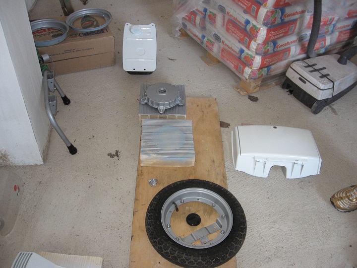

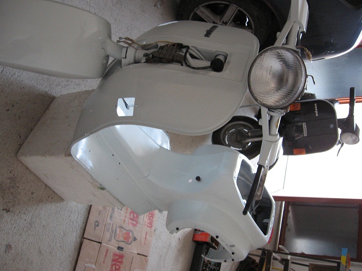

Vi ricordate il restauro di questa pk?? ebbene l'ho finito (o quasi) vi metto un po di foto ma non le ho fatte durante tutti i passaggi per motivi di tempo...
 162,9 KB Immagine:
 175,55 KB Immagine:
 174,9 KB Immagine:
 129,31 KB Immagine:
 128,08 KB
Regione: Sardegna
Prov.: Cagliari
Città: Serdiana
8328 Messaggi |
Inserito il - 21/05/2010 : 17:04:25
grande!!! |
Prov.: Salerno
Città: cava de' tirreni
2548 Messaggi |
Inserito il - 21/05/2010 : 17:10:08
altre foto...

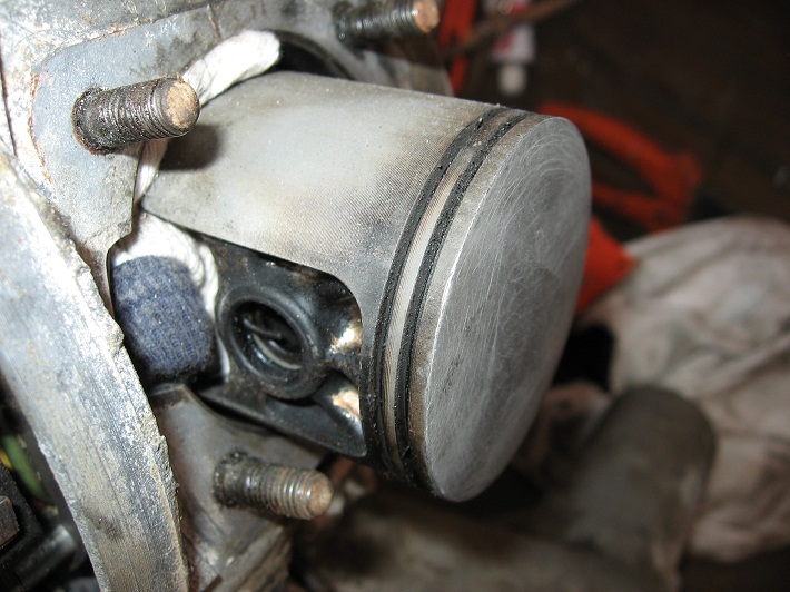

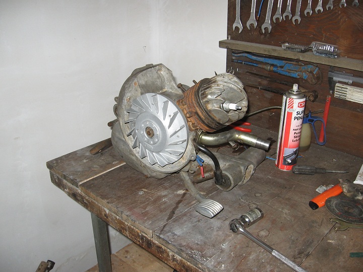

una prima pulita al blocco, che nn ho aperto perche il proprietario aveva detto che prima di fermarla lo aveva fatto revisionare... Immagine:
 155,36 KB polini 102 Immagine:
 140,74 KB Immagine:

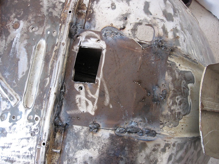

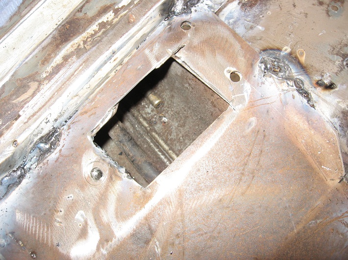

 125,47 KB qui ho fatto un rappezzo alla pedana perchè era marcia e piena di buchi in quel punto Immagine:
 197,85 KB Immagine:
 211 KB Immagine:
 162,84 KB |

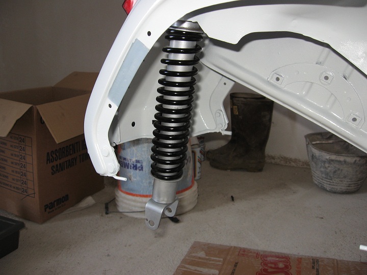

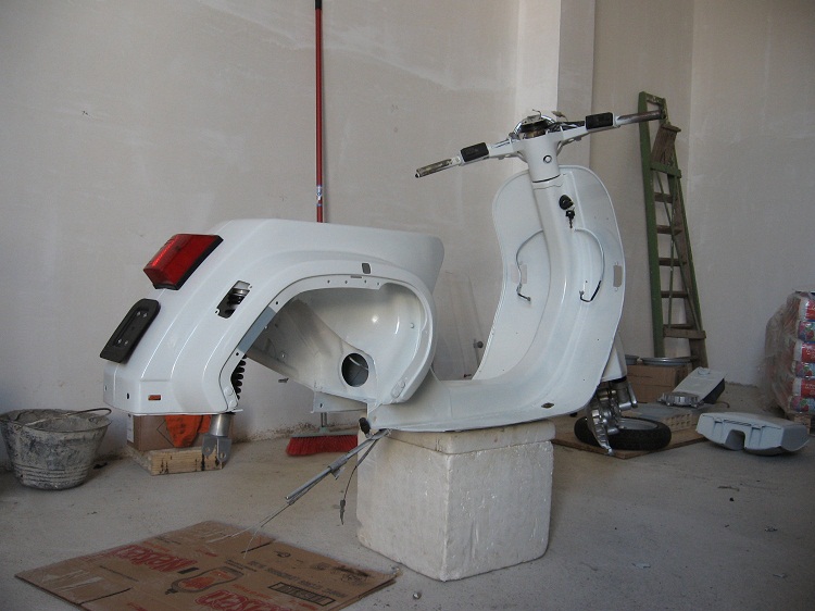

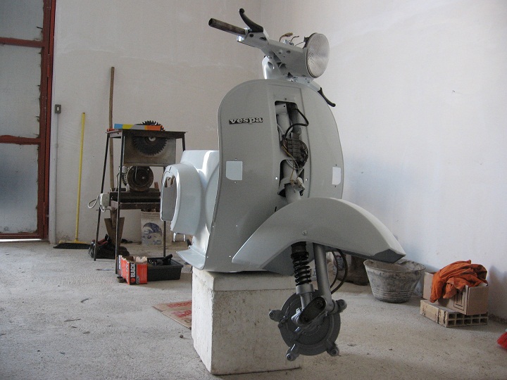

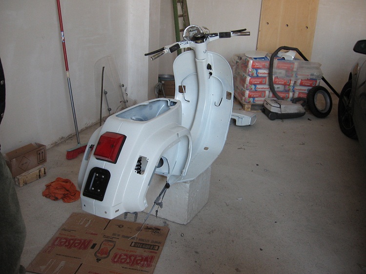

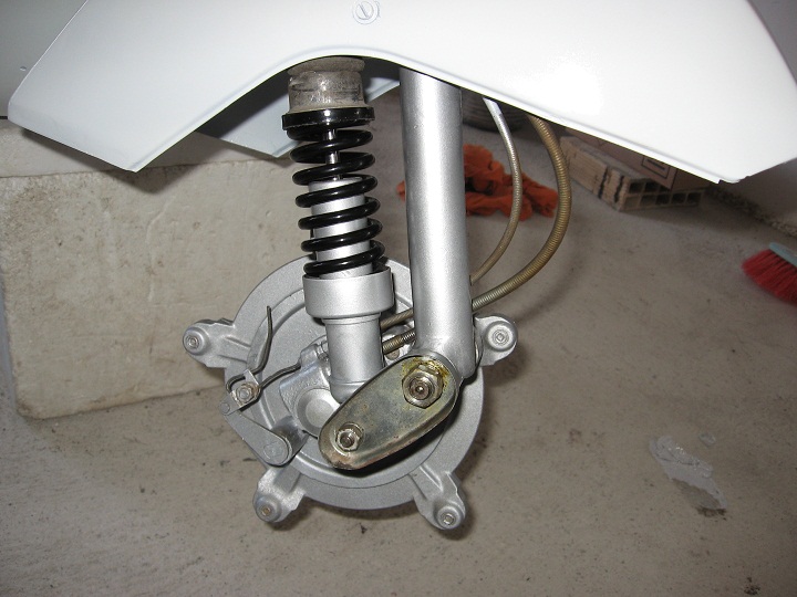

da qui in poi mancano un bel po di foto , ho smontato e revisionato la forcina, ho raddrizzato e stuccato le botte e il rappezzo sotto la pedana... fino ad arrivare a questo punto dopo la verniciatura...
 134,11 KB Immagine:
 123,24 KB Immagine:
 132,79 KB Immagine:
 157,96 KB Immagine:
 116,61 KB Immagine:
 122,55 KB Immagine:
 129,54 KB Immagine:
 154,22 KB |
