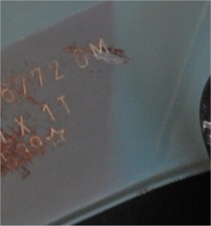

ciao, nuovo quesito...la parte dove c'e' stampato i numero telaio presenta un po' di tuggine e volevo "ripulirla": per far questo "a modo" mi vengono alcuni dubbi: 1) il colore non è quello della carrozzeria ma sembra quello di un fondo....andando a cercare il colore del fondo x questo modello trovo l'8012M che è un grigio chiaro e non quello....azzzz, com'e' sta cosa? 2) la domanda poi spontanea è: ma questo pezzo di carrozzeria deve essere verniciato col solo fondo o col colore del mezzo?
 22,12 KB |
Inserito il - 17/02/2010 : 10:41:32
Pulire per bene i numeri con un chiodo appuntito, il grigio ha codice 730 max meyer in opaco... è un FONDO.... devi riprodurre il quadrato.
Il verde confermo NIGHT |

poche e chiare parole! GRAZIE 1000!
