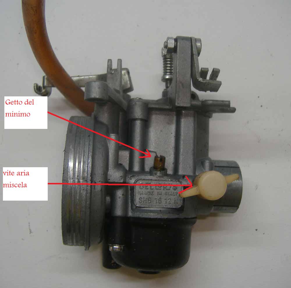

scusa, mi potresti spiegare quale è la vite del minimo e quella dell' aria miscela?
PS:questo carbu non è il mio
[URL=http://img502.vespaforever.net?/i/dscf3078e.jpg/][/URL]
[URL=http://img42.vespaforever.net?/i/dscf3077s.jpg/][/URL]
[URL=http://img341.vespaforever.net?/i/dscf3075v.jpg/][/URL]

Inserito il - 06/03/2010 : 21:40:13  Mostra Profilo  Clicca per vedere l'indirizzo MSN di luca-76 Invia a luca-76 un Messaggio Privato
ecco fatto sulla foto ti ho segnato sia il getto del minimo che la vite aria miscela
