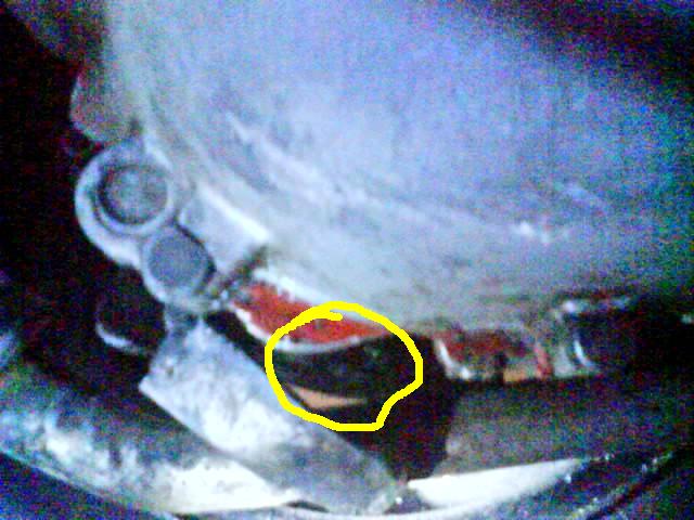

Salve ragazzi!
Ecco che si presenta l'ennesimo problema con la vespa...
Mi perde olio da sotto al carter che copre le marce
Secondo voi cosa puo essere?
Grazie in anticipo

hai visto? volevi una scusa per convincere tuo padre a farti aprire il motore e ora ce l'hai
cmq se perde dal selettore quasi sicuramente è l'OR da cambiare... altrimenti sono le guarnizioni...
in ogni caso devi aprire

infatti appena ho visto le gocce l'ho subito pensato
comunque fra un po carico le foto

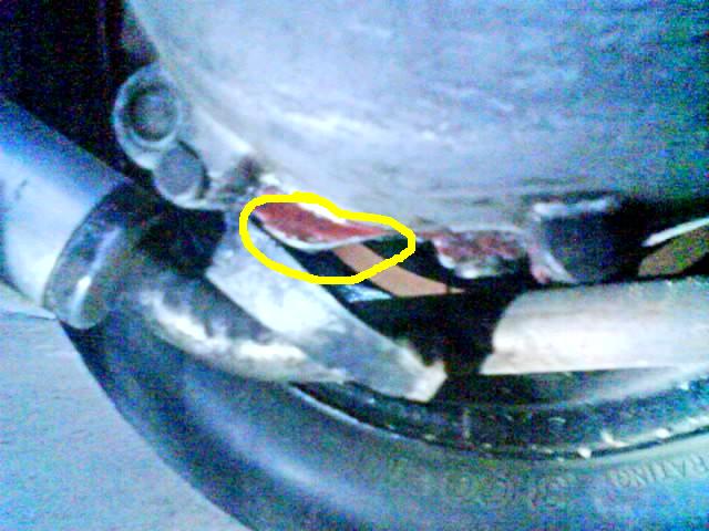

Inserito il - 03/03/2010 : 19:21:25  Mostra Profilo  Clicca per vedere l'indirizzo MSN di Vincy95 Invia a Vincy95 un Messaggio Privato
Ecoo le foto
52,25 KB
50,46 KB
perde proprio da sotto il carter

Si si devi assolutamente aprire i carter per cambiare gli oring e visto che ci sei fai una bella revisione totale al blocco e magari mettici anche la campana dello special così guadagnerai qualche km in più

a me sembra pasta rossa, forse la scarsa risoluzione delle foto...

anche a me sembra pasta rossa.
Comunque se ha olio confermo sia l or del selettore.
Aprire aprire aprire.

macchè...convinco mio padre a mettere un bel 102
comunque si quella è pasta rossa,ma perde proprio sotto al blocco

controlla bene se la goccia d'olio esca dal selettore allora è quell'oring li altrimenti potrebbe essere anche la guarnizione stessa dei carter che non tiene più cmq è da aprire
