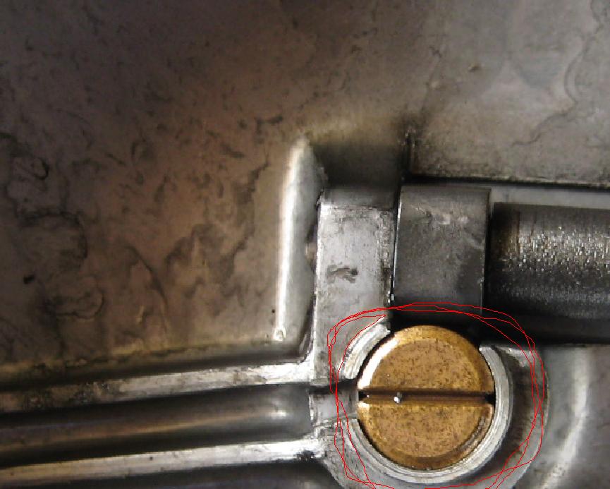

oggi ho fatto un po di prove.
tocca esattamente nella parte centrale, dove c'è la boccola di ottone
domani provo a spingere bene in fondo il pacco frizione

Inserito il - 04/03/2010 : 09:28:42  Mostra Profilo  Visita l'Homepage di poeta  Clicca per vedere l'indirizzo MSN di poeta Invia a poeta un Messaggio Privato
Di solito le vecchie GTr hanno il problema opposto!
Ovvero il nottolino in ottone di spinta azionando la leva sul coperchio dista troppo dal piattello e la leva tiraa vuoto i primi due centimetri, fin quando non guadagna il gioco e lo spazio tra nottolino e piattello!
difatti alcuni montano al posto dello spessore inferiore della Gtr quello PX che è più alto, in modo da riguadagnare il gioco alzando un pelo il pacco.
da quanto ho capito il tuo problema è al contrario, dunque ragioniamo...
la mezzaluna forse non si è infilata bene e te lo tiene sollevato...
il dado a torretta di fermo del pacco sul perno non è andato bene a battuta, svitalo sfila il pacco, reinfilalo e prima di rimettere il tappo spingi ben dentro il pacco su suo asse battendo al centro ed invitandolo a scendere per bene, la posizione della rondella sotto, la parte svasata và rivolta verso il cuscinetto, dalla foto notiamo che il nottolino di ottone è in ottime condizioni e ben posizionato, quindi non è lui il colpevole.
prova questo intanto.
