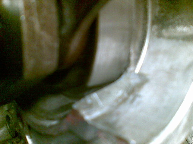

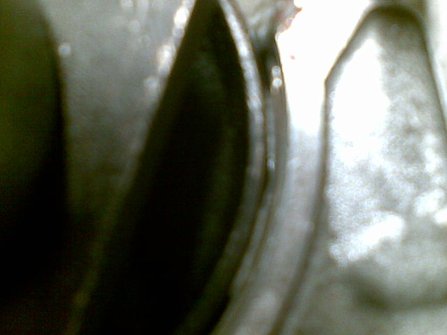

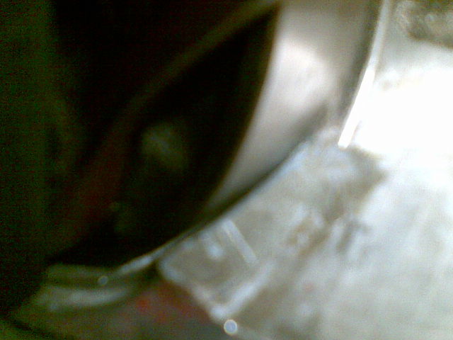

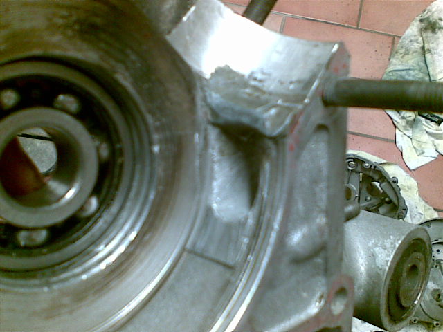

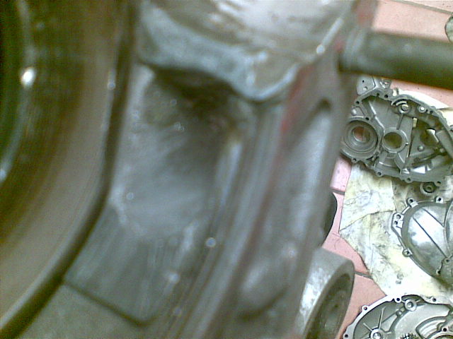

Ciao ragazzi!
Mi savo accingendo allo smontaggio di un motore small,quando ecco la sorpresa!!!!
Cosa posso fare??
Non voglio buttare via tutto.
P.s: è un motore che dovrò usare solo un ora per il collaudo.

Devi rifare la valvola...a me con 40€ me ne sono uscito
Subito in torneria !!!

l hanno allargata,ovvimente in una maniera che più barbara non si può,Sicuramente hanno asportato troppo materiale,e per riparare il danno hanno fatto un riporto di non so cosa(è tipo stucco color cemento)xò il risultato è quello che si vede in foto.
Inserito il - 21/02/2010 : 18:26:55  Mostra Profilo Invia a vespa_90 un Messaggio Privato
è DISTRUTTA quella valvola. Tira via e lamellare

Su un 50 che mi serve solo x fare il collaudo metto su un lamellare???

in teoria dovrebbe andare usando il collettore lamellare
x 16-16. sarà 1 pochetto piu. performante

io pensavo di saldare con del riporto alluminio gran parte della valvola,poi portarla in rettifica e farla portare alla pari.
Inserito il - 21/02/2010 : 23:32:59  Mostra Profilo Invia a vespa_90 un Messaggio Privato
se son capaci. Con 20-30 euro ti porti a casa un collettore lamellare usato, dai una fresata col dremel ai resti di quella che era la valvola e sei a cavallo. per lo meno ti tiene il minimo e funziona regolarmente. Dovresti però, seppur sul 16mm di carburatore, mettere il getto minimo 42 o anche il 45 della vespa 125 primavera perchè sotto il lamellare smagrisce non poco.

Grazie per il consiglio Fulvio,gentile come sempre,il problema è trovare un lamellare diametro 16 usato.
Quelli da 19 e da 24 te li tirano dietro come arance nel carnevale di Ivrea,ma da 16 introvabili nella rete.
