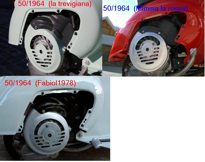

Per WYATT, mi spiace deluderti ma prima del restauro il mio vespa montava un blocco et3 del 1978 che ho tuttora, quindi non può di certo montare il coprivolano di un 50 prima serie. Comunque, ho notato nella scheda tecnica del vespa 50 prima serie che alcuni avevano le asole del coprivolano a V mentre altri come il mio.E' un mistero o qualcuno di voi sà per certo su quali modelli venivano montati i 2 fac-simili copriventola?
Inserito il - 18/02/2010 : 13:43:51  Mostra Profilo  Visita l'Homepage di poeta  Clicca per vedere l'indirizzo MSN di poeta Invia a poeta un Messaggio Privato
Il coprivolano dei rpima serie corti a carter stretti è quello. confermo e ribadisco quanto affermato.
Feritoie a V solo dal 1966 al 1974
Inserito il - 18/02/2010 : 14:11:16  Mostra Profilo Invia a vespa_90 un Messaggio Privato
è delle ultime quello che monti ora, dovrebbe essere quello che montavano le sportellino piccolo nel '65, non più con feritoie a V ma stondate, e con un listello in meno in basso

Inserito il - 18/02/2010 : 14:14:00  Mostra Profilo Invia a alfred un Messaggio Privato
ecco le differenze

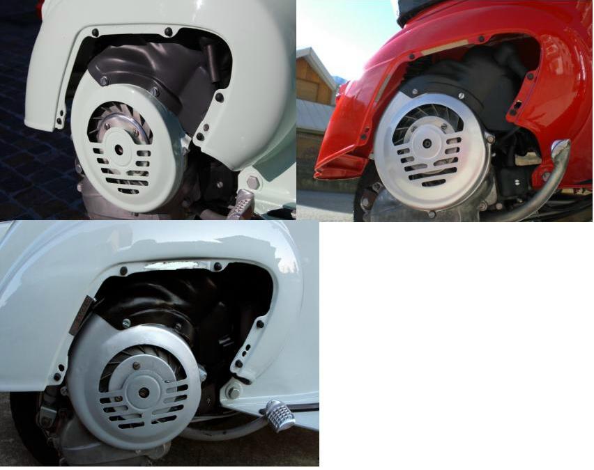

alfred ha scritto:
ecco le differenze
61,21 KB
la mia immatricolata nel 65'(giacenza del 64')monta quello delle prime due immagini

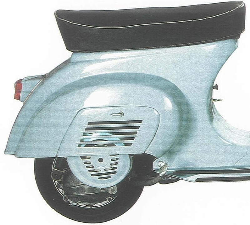

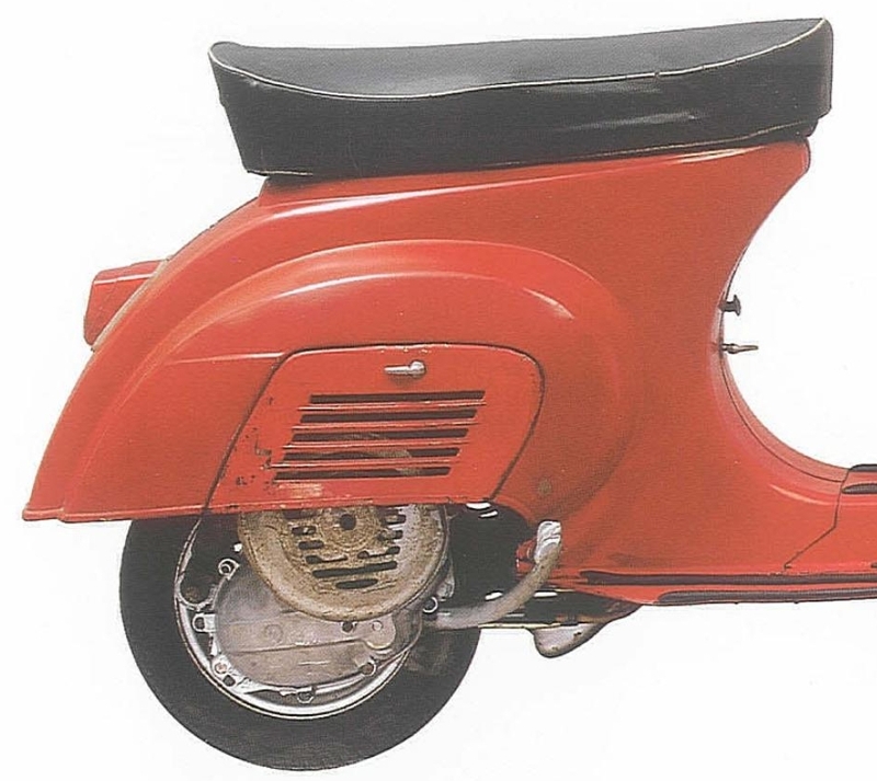

Inserito il - 19/02/2010 : 12:22:11  Mostra Profilo Invia a n/a (ex wyatt) un Messaggio Privato
uff... fidarsi mai eh... allora... quello del 64 e del 65 sono diversi, siamo d'accordo... però il tuo è sbagliato comunque... e adesso ti posterò due foto dalle quali lo capirai...
p.s. nella foto di quella del 65 la V c'è sempre ma è meno definita per via della ruggine

Inserito il - 19/02/2010 : 14:05:54  Mostra Profilo Invia a vespa_90 un Messaggio Privato
wyatt sono uguali, per me quello di fabio è del modello 65 con sportellino imperniato
