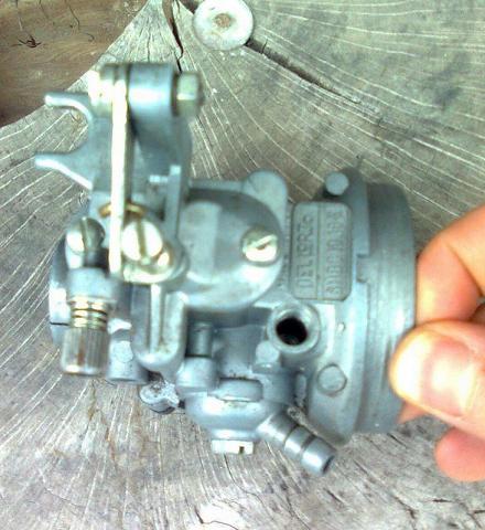

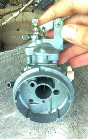

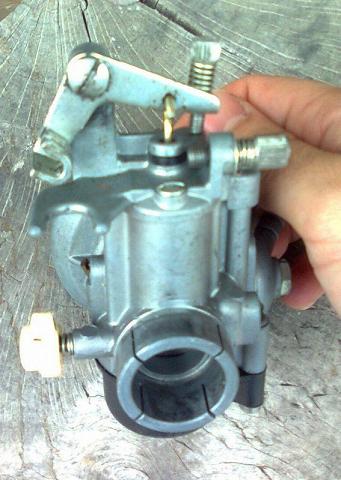

we ragazzi oggi al mercatino dell'usato ho comprato un carburatore 19 a 5€
questi mercatini sono delle vere miniere d'oro
c'era pure un cambio a 4 marce completo a 25€ purtoppo non avevo molti soldi con me, ma domenica prossima ci torno e compro un po' di estrattori e anke quel cambio...
l'ho sempre detto che sono un uomo d'affari...

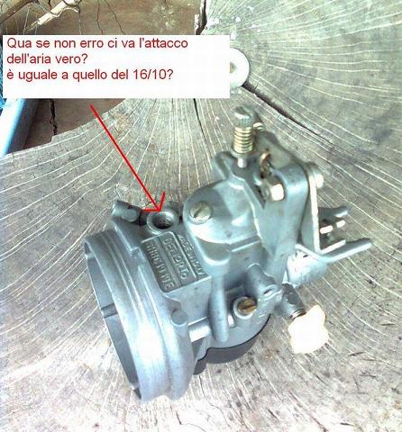

si si quello è l'attacco per l'aria e il carburo è per pk se lo vuoi mettere alla special devi sostituire il coperchio della valvola a ghigliottina

a si? perchè?
cmq devo metterlo ad una pk...

perchè il filo del gas sulla special esce a sinistra invece quello dei pk esce a dx e rispetto alle special è leggermente più corto

inoltre a quella modifica per mettere un carburo special o et3 sul pk devi anche sostituire il filtro originale con uno polini o malossi perchè lasciando quello riginale quando ti siedi sulla vespa il filtro và a toccare con il fondo del telaio,con probabile rottura prigionieri o peggio rottura carburo

guarda io quando avevo il pk avevo proprio un carburatore primavera col filtro d'orato, e non ho mai avuto problemi...

Inizialmente quando hai detto 5 €, ho pensato a una pura schifezza arruginita da buttare, ma vedendo le foto mi sono accorto che il carburatore è PERFETTO.....
UN OTTIMO AFFAREEEEE . Ma perchè nella mia città non non ne fanno mai ?
