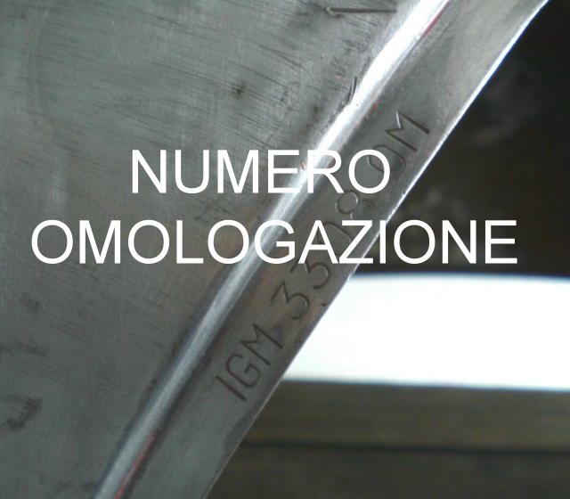

per il num. di omologazione devi cercarlo qui . vedi le foto
87,95 KB
67,92 KB

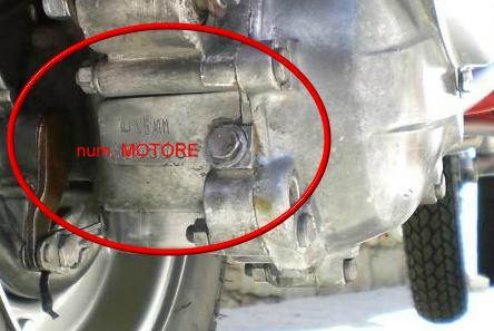

il num motore lo trovi qui
67,94 KB
