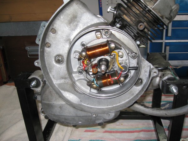

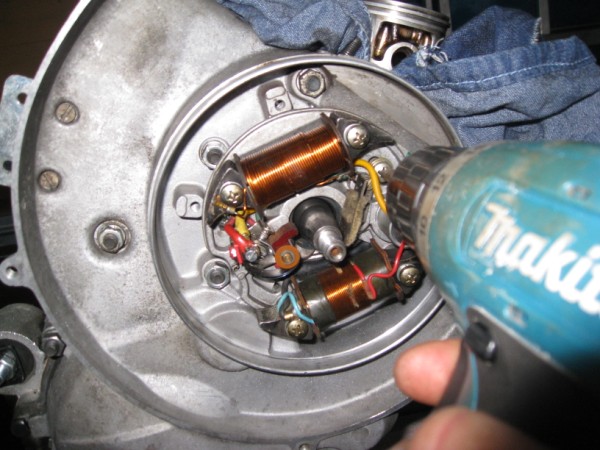

Alcune foto: volano tolto
76,57 KB
Via anche lo statore che è revisionato a parte i cavi che vano all'esterno ma si vedrà col rimontaggio come cambiarli.

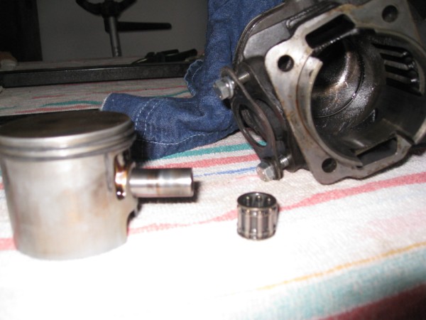

Tolto anche il cilindro e pistone
67,66 KB

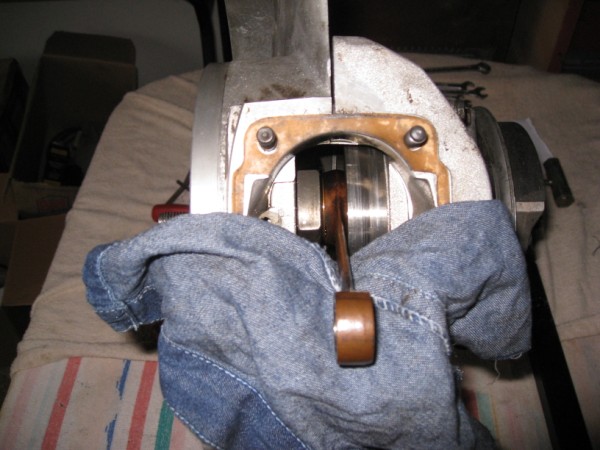

Notare la spalla dell'albero rigata, però muovendo la biella sembra non avere minimo gioco.
Cilindro e pistone che non rimonterò perchè rigati anche se al tatto non si percepiscono le righe.

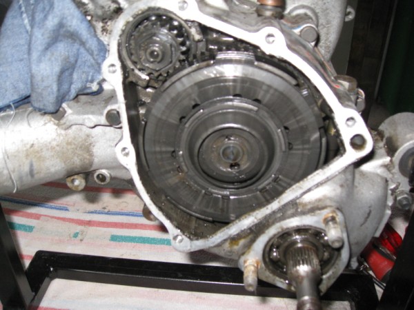

Tolto anche carter frizione e frizione stessa...
74,12 KB
Era imbrattato di grasso l'interno notate... e pieno di granelli come sabbia, sicuramente questa sporcizia ha causato le righe all'albero.

e chi gliela porta quella sporcizia dalla frizione all'albero?!
e allora ho detto una cazzata.. però strano perchè l'altro motore che monto ora quando ho sostituito la frizione non c'era tutto sto schifo..
qui invece grasso e granelli di sabbia o terra..

avrebbe potuto prendere tutta la terra di questo mondo dal carburatore...ma nella frizione è impossibile che arrivi, visto che la camera di manovella e la parte del carter dove sta il cambio non sono comunicanti!
Tutto quello schifo potrebbe essere del sughero che si è staccato dai dischi..

Inserito il - 16/02/2010 : 20:03:55  Mostra Profilo Invia a n/a un Messaggio Privato
A me è sembrata terra.. il sughero resta più morbido...vabbè non è un problema, in ogni caso aprirò tutto e pulirò per bene tutto e cambierò quel che è da cambiare.
