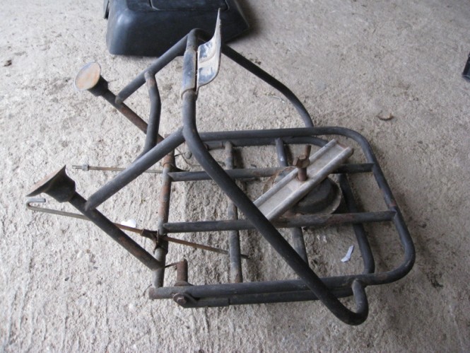

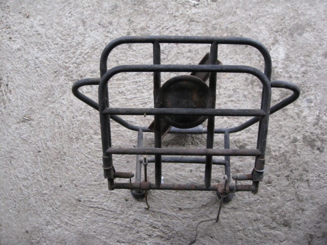

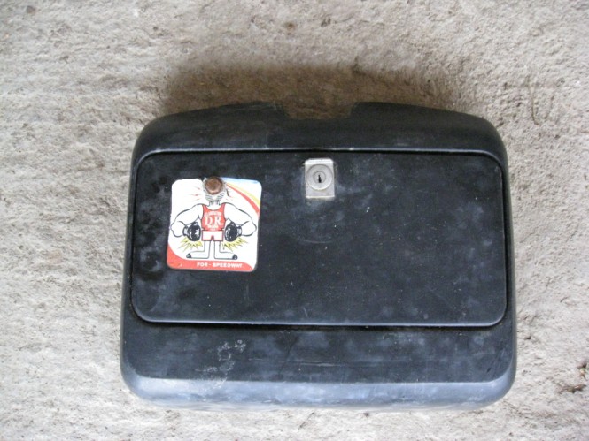

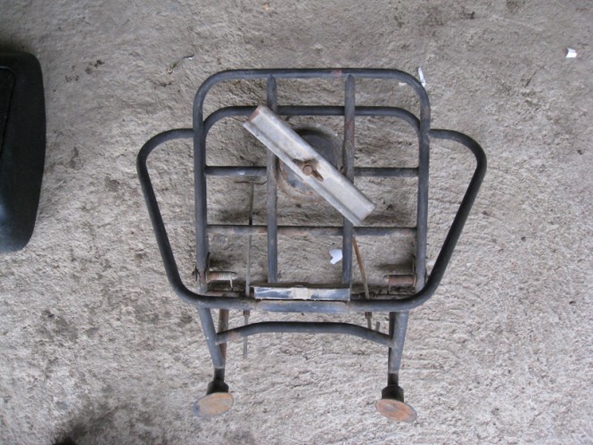

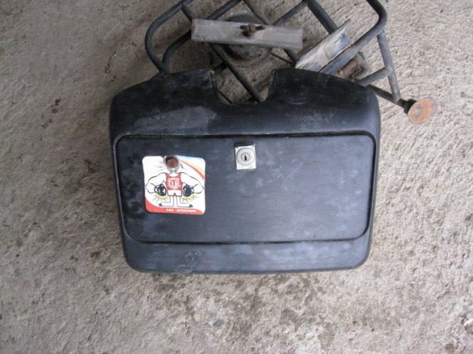

Ciao a tutti, mi sono ritrovato questi due oggetti usati che non capisco per quali vespe possano essere. uno è un bauletto in plastica (forse di pk) e l'altro è un portapacchi posteriore con portaruota e questo non capisco di che vespa e come va montato (ho provato sulla mia R ma sembra inadatto). Sapete aiutarmi? Io non credo di farmene qualcosa in ogni caso però mi dispiacerebbe buttarli, nel caso li venderò.

il bauletto e il portaruota se non erro dovrebbero essere della primavera però aspetta ulteriori informazioni da utenti + esperti di me

riesci a dirmi le misure del portapacchi?
altezza e larghezza della parte "fissa" e stessa cosa per quella mobile

vanno bene per smallframe vecchie (il bauletto è comodo ma alquanto bruttino)

Per Ermalgra ora non saprei dirti, dovrei misurare. Si il bauletto mai lo monterei sulla R. Il portapacchi sarebbe comodo anche perchè ha portaruota, ma dovrei riverniciarlo, non capisco le due astine dove e come si fissano.

guardando in internet il portapacchi è uguale a quello per sprint e 180 e largeframe...boh..

le due astine vanno a collegarsi con il sotto bordo del telaio e dovrebbero avere delle guarnizioni di gomma!

smontalo, carteggialo e vernicialo, vedrai che ti torna comodo!
sotto al "galletto" dov'è la filettatura ci dovrebbe esser un buco per poter mettere il lucchetto.

Io pensavo di venderlo, ma ci sto ripensando ho visto che compresi di portaruota tipo questo costano intorno ai 90 100 euro poi se non li producono più così missà me lo rifaccio a nuovo...
cos'è il galletto? scusa l'ignoranza..
