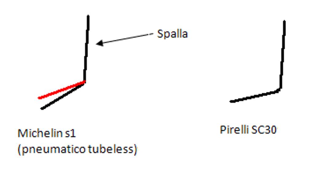

Le ho montate senza problemi sulla vespa con marmitta simonini. Però io mi riferivo se avete avuto problemi a montarle sul cerchione, perchè dato che sono tubless il bordo che va a contatto con il cerchione è più alto.
25,03 KB
io non riuscivo a montarle, perciò le ho rifilate di circa un millimetro sul bordo interno in modo tale che il cerchione riuscisse ad entrare. La parte rossa è dove ho tagliato

C'è una specie di sapone apposito per farle scivolare, se scivolano si montano più facilmente.
Io uso un pò di grasso così mi protegge il cerchione dalla ruggine, altri usano comune sapone.
