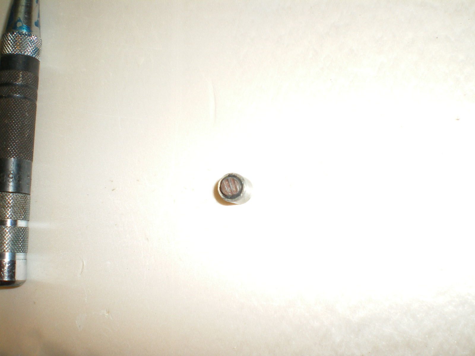

Inserito il - 08/02/2010 : 21:34:54  Mostra Profilo Invia a aleporcu un Messaggio Privato
434,69 KB
Questa è la testa che andra a battere il ribatino in alluminio.
Effettivamente ho usato impropriamente il termine riveto, che è quello che si tira con l'apposita pistola.

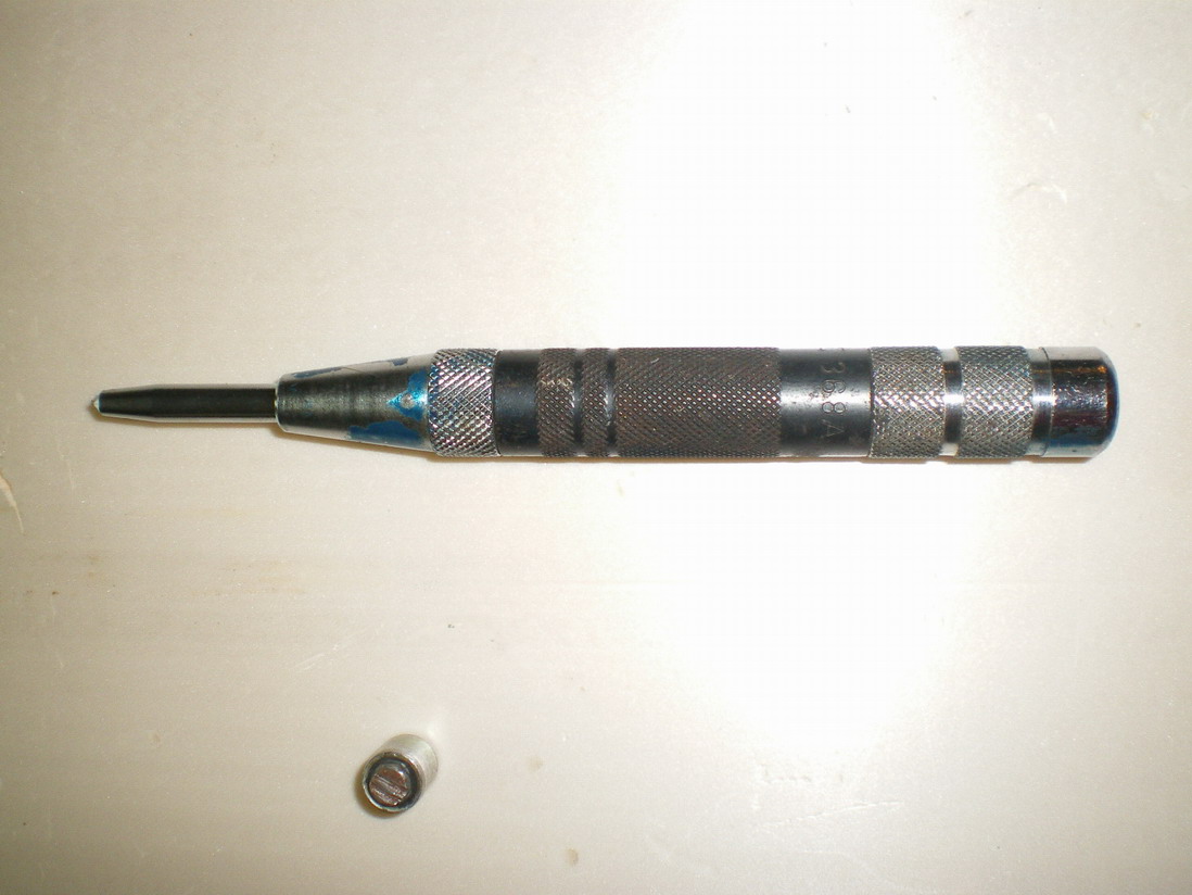

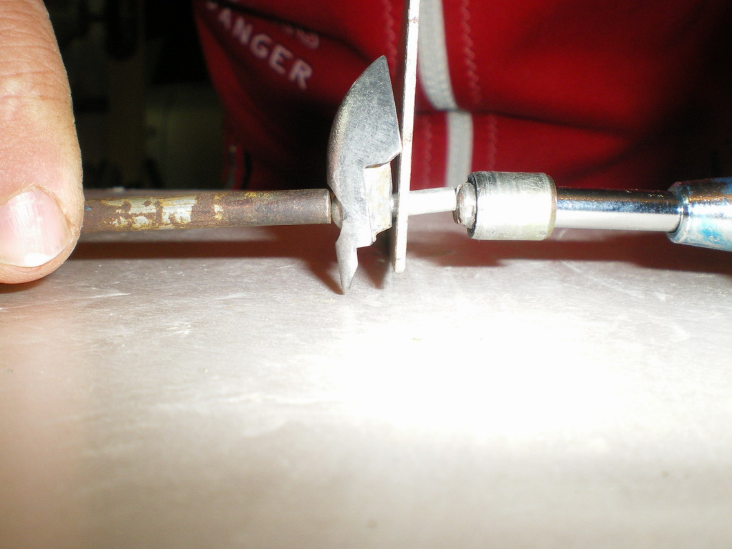

Inserito il - 08/02/2010 : 22:09:53  Mostra Profilo Invia a aleporcu un Messaggio Privato
157,21 KB
ok ci sono ho ridimensionato le foto. questo è l'esempio per operare. ovviamente il ribatino va tagliato giusto (deve sporgere 2/3 mm)
[size=1] 150,31 KB[/size=questo è molto lungo ma è solo x far capire come lavorare.
e questo è il bulino automatico della usag. funziona premendo sulla parte zigrinata.La punta affonda un pò e poi una molla interna scatta, dando un bel colpo secco alla punta stessa. é veramente 1 bell'arnese. Io lo uso come il pane. Lo uso anche per rimontare le scritte originali che riesco salvare, per ribadire i punteruoli che entrano nei fori del telaio, in questo caso uso la punta originale
