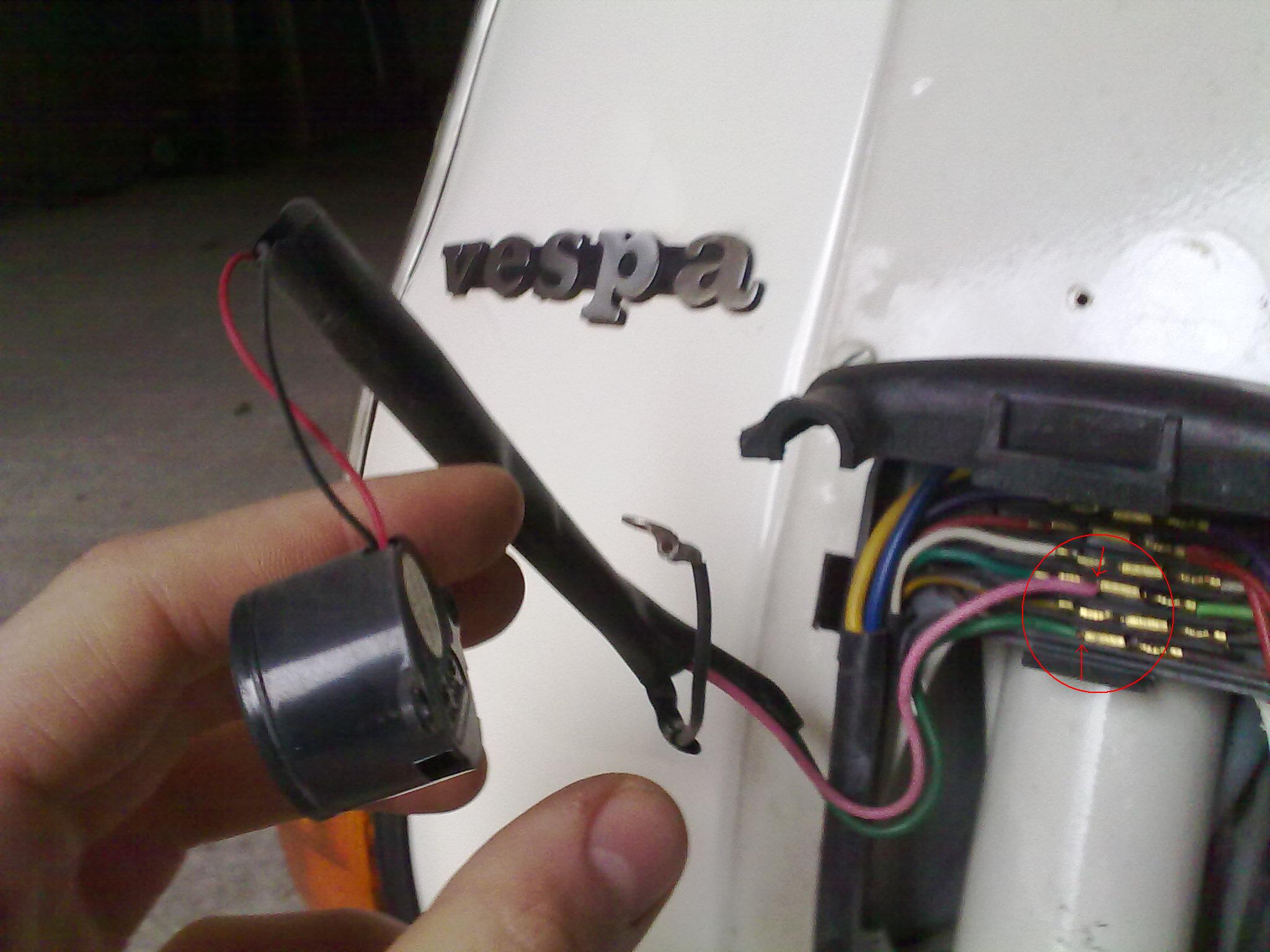

problema risolto...entrambe le lampade dx erano bruciate. Ho cambiato anche il regolatore perchè il buon vecchio ducati mi mangiava le lampade come il pane!
Sotto il nasello poi ho trovato qualcosa di interessante:
246,04 KB

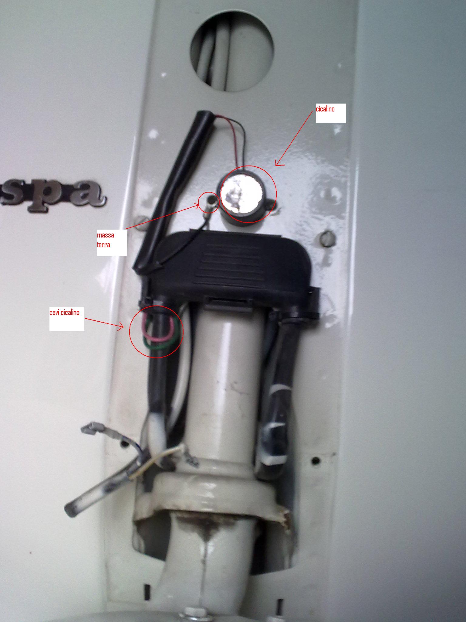

è il cicalino delle frecce che si inserisce nel circuito nel primo e terzo fastom partendo dal basso
250,2 KB
Se a qualcuno possono servire queste informazioni ben venga!

Inserito il - 18/02/2010 : 12:27:59  Mostra Profilo Invia a et3jeans1976 un Messaggio Privato
riduci le immagini che impallano anche la fibra ottica!
così si riesce anche a vedere meglio come fare i collegamenti
