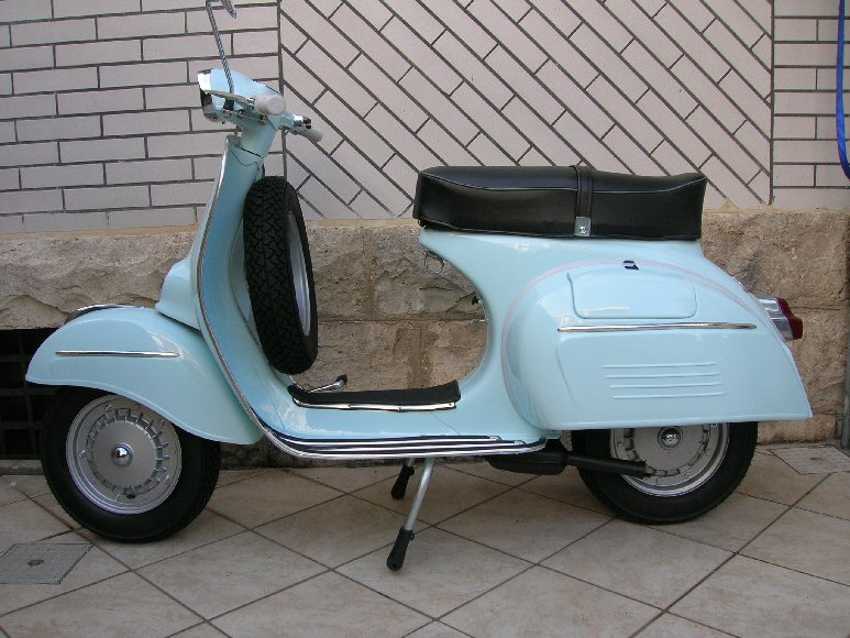

io ho una vespa 125 GT come la tua appena finita di restaurare e posso darti qualche informazione.
Poeta ha ragione per quanto riguarda la sella, lunga con scritta aquila continentale in alluminio ma non sono sicuro se era priva di cinghia. Sulla mia c'era e io l'ho rimontata con la cinghia.
La mia è del 1968 e il colore è azzurro acqua marina 305.
Il verde pastello dovrebbe essere dal 1969 fino a fine produzione della GT. Verifica comunque in qualche punto dove la vernice è ancora buona magari lucidandola un pò con del polish.
Per il portaruota era previsto quello dietro allo scudo, molto bello da vedere e poco ingombrante.
per le foto FMI, devi togliere tutti gli optional, anche lo specchietto e la staffa di supprto. l'esaminatore FMI di Roma così ha preteso per la mia.
Ti posto una foto.
