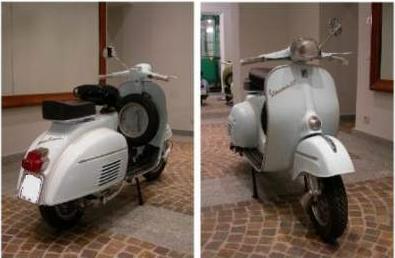

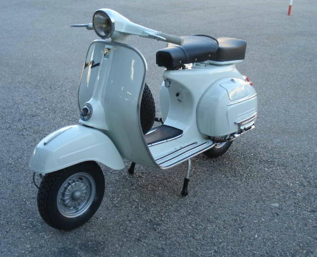

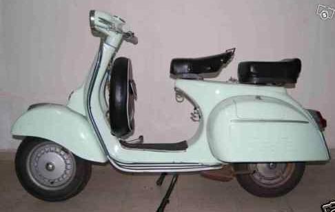

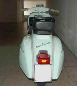

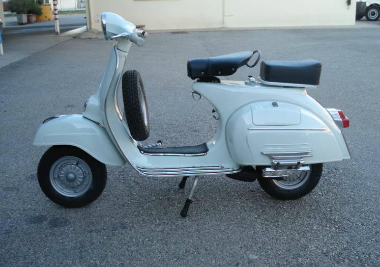

Ho alcune foto ma sinceramente non saprei dirti a quali colori si riferiscono
Le posto ugualmente
qualcuno + ferrato sul sito c'è sicuramente
Allego anche le foto di una super 125super ma questo modello dovrebbe essere di colore verde cod.1.298.303 (colore uguale alla mia "la bepina 50n/1967"

Grazie mille per le foto, credo ci sia un po' di confusione tra verde pastello e azzurro acquamarina, mentre per la sella non mi spiego se era un opzione da scegliere al momento dell'acquisto o meno, ionolte il mio modello dovrebbe avere dei profili cromati sulle pance.. qualcuno ne sa qualcosa??? grazie mille... bellissimo sto forum!!!
Inserito il - 05/02/2010 : 19:05:37  Mostra Profilo Invia a vespa_90 un Messaggio Privato
si infatti, se noti le prime foto sono di una 125GT, le ultime di una Super che aveva in comune il colore

la gt usciva di serie con le selle singole e la sella lunga era optional. Però gli acquirenti volevano al 99% la sella lunga, al punto che da un certo punto in poi la stessa piaggio montò d'origine la sella lunga come "optional obbligatorio" (ALMENO COSI' MI HAN DETTO poi non so...) io tutte quelle che ho visto avevano la sella lunga nera con bordino grigio e stemma posteriore "aquila continentale", non la serigrafia "PIAGGIO" che avevano invece le successive gtr.
La gt nelle foto è in color acquamarina ed è una delle primissime perchè ha ancora il logo piaggio rettangolare e non esagonale come le ultime
