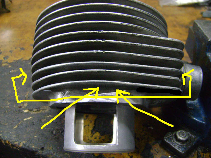

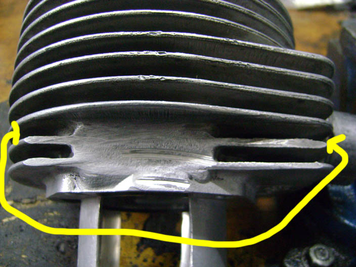

questo e un cilindro Pinasco ma va bene lo stesso come esempio sia per il DR che per il Polini..
115,58 KB
104,87 KB
difficile bucare..

esatto poeta,gliel avevo chiesto io di mandarmi una foto proprio perchè il volano rompe le balle e molto cortesemente enzo me l'ha inviata,sto montando il DR ma il cilindro non ne vuole sapere di entrare proprio perchè le alette toccano sul volano (ho l'avviamento elettrico)e prima di rompere tutto volevo assicurarmi che andando giù di segnetto non andavo a toccare la parete del cilindro e quindi creavo un buco...di conseguenza avrei butato solo i soldi!

il problema non è tagliare le aletta, piuttosto pare che data la forma che ha il travaso lo stesso pare spingersi ben oltre il punto di taglio utile

io posso dirti che ne ho montati parecchi DR,POLINI,PINASCO,MALOSSI,ECC..e se si vuole mantenere l'avviamento elettrico devi limare le alette,puoi limare un po il travaso c'è abbastanza spessore,ovvimamente con attenzione,tra volano e travaso non bisogna creare molto spazio, basta che il volano passi a pelo,,
immaggina che lo faccio pure sui M1XC,che non costa quanto il DR,e che il travaso e molto diverso..
Inserito il - 29/01/2010 : 19:07:00  Mostra Profilo Invia a vespa_90 un Messaggio Privato
esatto, è la "pecca" del volano elestart. Bisogna andarci cauti ma volendo alla bruta il lavoro si può fare anche con tutto montato...
