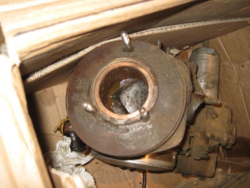

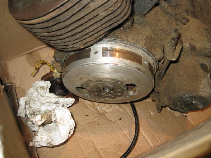

non riesco a togliere il cilindro e il volano, il pistone si è incollato con la ruggine anche se non ne ha tantissima, ho provato con litri di svitol e altre cose simili ma niente da fare, il volano anche quello non ne vuole sapere di togliersi, avete qualche suggerimento ?

per il volano ti ci vorrebbe l'estrattore, per il pistone incollato prova ad inondare il cilindro di svitol con un po' di olio e lascia agire qualche giorno

la soluzione al cilindro sarebbe di togliere i prigionieri e ruotare il cilindro lentamente

Per il pistone procurati un pezzo di legno duro e battilo giù con la mazzetta, ovviamente il legno va tra pistone e mazzetta.
Buttaci svitol anche da sotto, così lo sfili più facilmente.
Il volano della faro basso dovrebbe avere un seger per estrarlo, quindi basta che sviti il dado, svitandolo va in appoggio sul segere e ti funge da estrattore.
Inserito il - 27/01/2010 : 19:11:23  Mostra Profilo Invia a vespa_90 un Messaggio Privato
esatto...compra il suo seeger da 25mm
per il cilindro, se il pistone è bloccato devi provare a scaldare con una pistola termica o con un cannello. Deve uscire quel bastardo

il seeger c'era ma svitando il dado si è praticamente ridotto in scaglie di ferro, ho già provato con martello e legno e niente da fare, proverò a riscaldarlo con la pistola, ma dove devo riscaldare ? alla base del cilindro o il pistone ?

devi scaldare solamente il cilindro,non scaldare il pistone, altrimenti si dilata.
Quando è bello caldo batti con il legno, ci vuole cattiveria
Per il volano, compra 2 seger, costano una boiata, metti in tiro il dado con il seger e batti con un martello di gomma frontalmente il volano, mentre batti svita il dado a colpetti e vedrai che esce.
