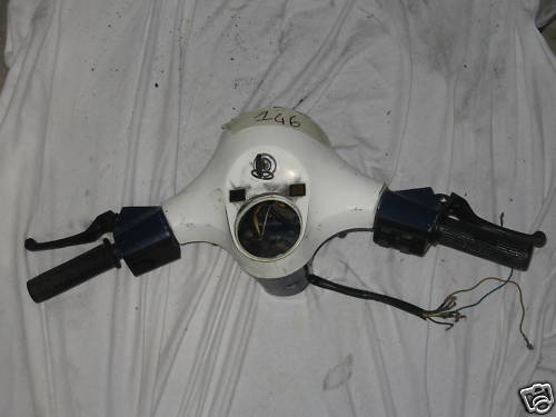

non concordo con una cosa:il mio pxe dell'82 ha i comandi con levetta in basso,io credi che i blocchetti di cui si parla(simile al pk)sono dell'arcobaleno in poi.....
garapadre
Città: Serravalle Pistoiese
3208 Messaggi
Inserito il - 10/02/2010 : 09:06:24  Mostra Profilo Invia a n/a un Messaggio Privato
no, i comandi con i tasti a scorrimento sono apparsi anche sui px non arcobaleno, ma in merito non esiste una data precisa, ci sono mezzi dell 82/83 con le levette e altri con quelli a scorrimento, gli arobaleno e gli arcobaleno elestart montano invece solo quest ultimo tipo come il pk....... diciamo che sono stati montati in contemporanea fino a esaurimento...... e forse il bello dei px è proprio questo, difficile trovarne uno identico all altro...... vedi per i raporti quanti tipi ne trovi......
d altra parte le immagine mostrate lo documentano ampiamente, sono contatti tipo pk con terminazione tipo faston tipica dei pe,px e pxe con scatola connassione nera sotto il nasello in orizzontale ma entrate inferiori, gli arcobaleno montavano infatti le connessioni a spinotti per il connettore lungo posto in verticale sotto il nasello.

mah....questa non la sapevo proprio...ma a me sembra strano!...

prendiamo il manubrio in foto, è un prima serie montato su px e pxe, e porta i devioluci a scorrimento amzichè a levetta, inoltre le foto precedentemente postate mostrano le connessioni a faston tipiche dei prima serie diciamo che i px montavano le levette, i pxe quelli a scorrimento, con qualche incrocio dovuto alle giacenze materiali per il 200 si può ritenere che il pe montava le levette ed il pxe quelli a scorrimento, con qualche piccola interferenza anche qui....
Gli arconaleno hanno montato sempre e solo quelli a scorrimento tipo pk (tra l altro a livello personale per le frecce mi trovo meglio con quelli a levetta.... ma questa è un altra storia)
