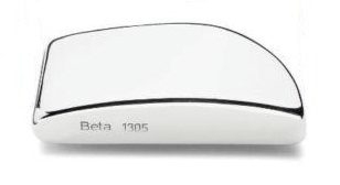

Inserito il - 28/01/2010 : 18:13:45  Mostra Profilo  Visita l'Homepage di mimmo  Clicca per vedere l'indirizzo MSN di mimmo Invia a mimmo un Messaggio Privato
Con questo ci fai il 90% dei lavori
