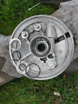

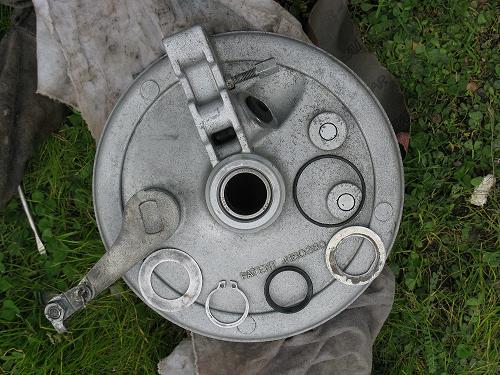

Salve ragazzi, spero essere nella sezione giusta riguardo un consiglio sul cmbio eventuale dei cuscinetti del mozzo anteriore del mio Px150E del 1983 che sto restaurando.
Ho sgrassato il mozzo accorgendomi che i cuscinetti erano color ruggine, adesso dopo tanto siluente sembrano aver acquistato l'aspetto originario. la mia domanda è se conviene sostituire i cuscinetti ed eventualmente come si procede nello smontaggio.
A proposito il paraolio in gomma lo devo sostituire?
Tra poco inizierò a smontare il motore,per adesso ho quasi concluso li cavalletto.
Un grazie a tutti e mi raccomando non abbandonatemi perche avrò sicuramente bisogno dei vostri consigli e ragguagli sul da farsi.
Posto due foto del mozzo
Un saluto a tutti
59,98 KB
45,6 KB

scusa una domanda , i cuscinetti devono uscire dalla parte esterna del mozzo cioe dalla parte della prima foto postata?

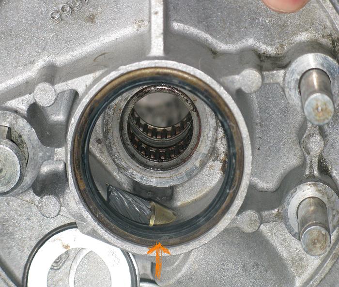

Ragazzi mi rifaccio vivo perche ho cercato di rimuovere il paraolio ma non si muove di un millimetro.
Mi potete dare una dritta per riuscire a toglierlo?
A proposito mentre cercavo di toglierlo mi sono trovato in mano una guarnizione circolare sottilissima e non capisco dove era inserita.
Posto la foto del paraolio in questione.
Mi sa che sono un imbranato neanche ho iniziato e già nascono problemi
103,72 KB

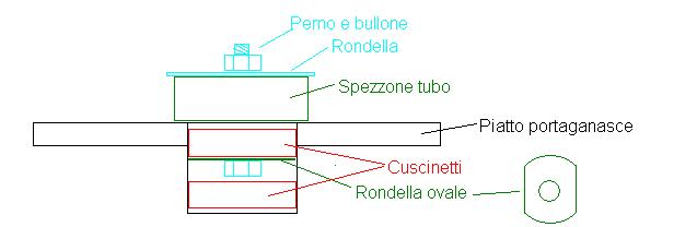

Per come ho fatto io, i cuscinetti escono ognuno dal proprio lato cioè non devono passare per il centro del foro di alloggiamento. Ho effettuato la sostituzione di quei cuscinetti su una vespa pk un anno fa e il sistema mi sembra essere uguale a quello della px. Non ho usato nessuna mazzuola perchè temevo di fare danni, sebbene sia il metodo indicato dal libretto officina piaggio. Ho usato semplicemente uno spezzone di tubo di diametro adeguato, una rondella dello stesso diametro esterno dei cuscinetti opportunamente tagliata ai lati (in modo da poterla inserire tra i due cuscinetti), una rondella più grande del diametro dello spezzone di tubo, un perno e un dado.
Per prima cosa infila la rondella tagliata tra i due cusinetti, poi appoggia il tubo dal lato da cui verrà fuoi il cuscinetto, poggia la rondella più grossa sul tubo, quindi inserisci il perno e dall'altra parte avviti il dado. Con una chiave a tubo tieni ferma la testa del perno e con una chiave avviti il dado. Magicamente vedrai venire via il primo cuscinetto. La stessa cosa ma dall'altro lato del piatto per far venire fuori il secondo cuscinetto.
Sembra più facile a farsi e a spiegare, ad ogni modo ti faccio un disegno esplicativo.
14,4 KB
Alcuni accorgimenti:
1) prima di mettere su tutto l'accrocco inonda le sedi di svitol.
2) ingrassa il perno e la rondella su cui poggerà il dado
3) attenzione alla rondella "Tagliata" che si mantenga distante dalle pareti delle sedi del cuscinetto (circa mezzo millimetro) così non "grippi" e non rovini la sede. Nel caso allenta il perno e risistema in posizione la rondella.

Per il paraolio devi usare un cacciavite piatto, devi fare un po forza ma alla fine viene non usare molta grazia, l'importante è che non rovini la sede, usa anche dello svitol. Puoi anche provare a riscaldare la sede per dilatarla.
L'anello nero è invece un o-ring che va tra la forcella e il piatto portaganasce.
Comuque sostituisci tutte le parti in gomma tipo anche il parapolvere a forma di V del diametro di circa 2 cm.

Non ho capito comunque quale è il parapolvere a forma di V che dici, le uniche guarnizioni in gomma che fino ad ora ho sono quelle che si vedono nelle prime due foto e quellq che mi è uscita fuori dal paraolio che è un oring dalle stesse dimensioni del paraolio mentre pulivo con diluente che ancora ora non capisco da dove sia saltata fuori.
