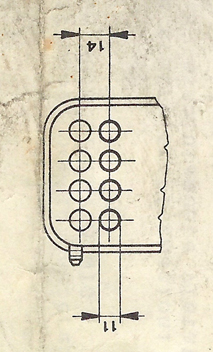

io ti consiglio di montare la scatola filtro con filtro,
se hai la scatola filtro originale HP fai questa modifica, con una punta da 11 fai dei fori in aggiunta come in foto Immagine:
 102,82 KB
sul 19/19 ti consiglio il max da 80 oppure 82,,,get.min 45 ,get avv starter 60.

| e cosa otterrei in più facendo questa modifica? |

Inserito il - 27/01/2010 : 15:23:12
prima di tutto ottieni una carburazione acettabile,
la quale comporta un buon funzionamento del motore,e già mi sembra un buon risultato,

| poi potrebbe anche esserci un piccolo incremento di prestazioni |

wow mitico!! Grazie MILLEEE!!! ;)

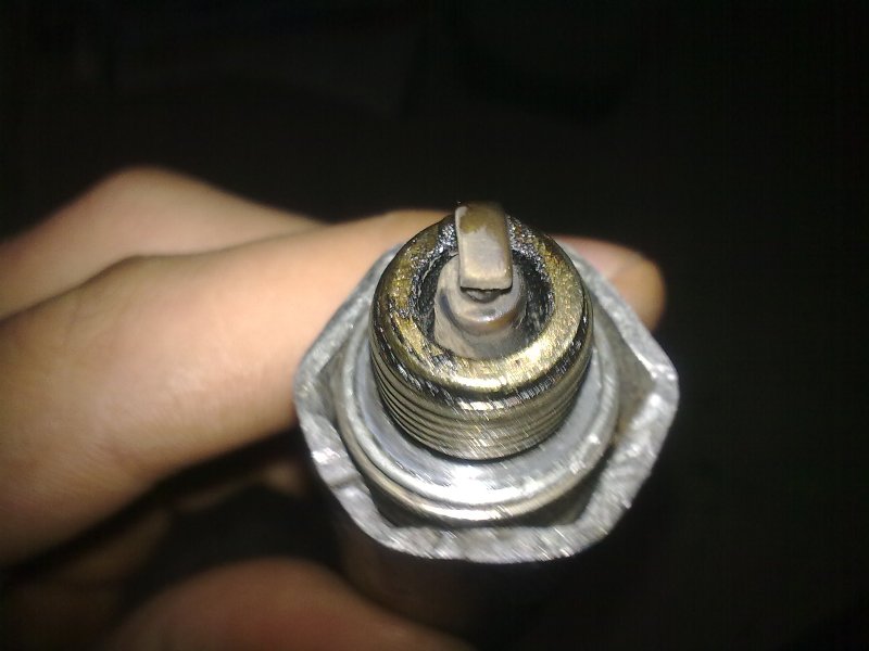

Dunque, Ringrazio infinitamente ENZOBYTE per il consiglio ke mi ha dato per quanto riguarda il filtro dell'aria. Ora va, quasi, ke è una bellezza, ma certamente meglio di prima è. Ora vi posto le condizioni della candela cosi mi potrete dare una mano ancora più grande... GRAZIE MILEEE!!!

quella candela e troppo incrostata all'interno,si potrebbe pulire,
ma ti consiglio una nuova,magari una CHAMPION L78C, magari qualcun'altro ti consiglia un'altra marca,,
cmq se vuoi sapere come sei a carburazione con il colore della candela, fai cosi:montala pulita fatti un bel giro e poi la smonti e vedi il colore,, cmq io ti consiglio di non fissarti troppo con questo metodo ,se e un pò nera non fa niente, con il motore che hai,,e monti il 19/19 con max 82,candela L78C ,anticipo sui 17°,penso che sei apposto,, cmq aspetta altri cosigli.. |

| ok grazie...cmq come getto max lascio il 90 xk, con la modifica all'airbox consigliatami da te, va abbastanza bene... |

| osservando la foto della candela ti posso dire che sembrerebbe leggermente grassa la carburazione però questo lo vedi meglio con una candela nuova facendo un bel giretto come ti ha suggerito Enzobyte |
